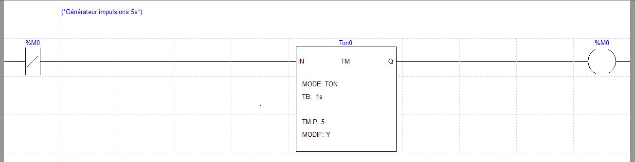

Svp comment incrementer la valeur du début chaque 5 seconde..
Il faudrait une pulsation qui alimente l'additionneur chaque 5 secondes..
Devrais avoir besoin d'un compteur forcément ?
incrementer la valeur débit chaque 5 sec

Re: incrementer la valeur débit chaque 5 sec
--------clic dessus pour zoom----
Je ne c prend pas ton schémas
- Messages : 7117
Et moi je ne comprends pas le langage SMS on est quitte
Bonjour désolé en effet j'ai des touche qui derangent.
J'espère ne pas vous avoir vexé
Je disais que le schémas je ne le comprend.. Par ce que je retrouve pas la fonction dans ma librairie.
Mon problème c' est de pouvoir incrementer le débit pour avoir le volume total
En fonction du signal analogique du débitmètre.
Le schéma de programme de notre ami Itasoft montre une fonction de génération d'impulsion en utilisant une temporisation de type TON.
Il a utilisé un autre soft que celui que tu as mais le principe reste le même.
Essaye de trouver une fonction Temporisation à la montée (TON) dans ton soft Mitsubichi et programme le de la même manière que le schéma proposé:
- Activation de la temporisation si un bit "Impulsion" n'est pas vrai,
- La tempo démarre pendant le temps paramétré-
- à l'issue du temps la sortie est activée et active le bit "Impulsion"
- le bit "impulsion" reste valide (=1) un tour de scrutation puis réinitialise la temporisation et donc la sortie.
- le bit "impulsion" redevient faux (pas vrai ?) et redémarre la temporisation.
