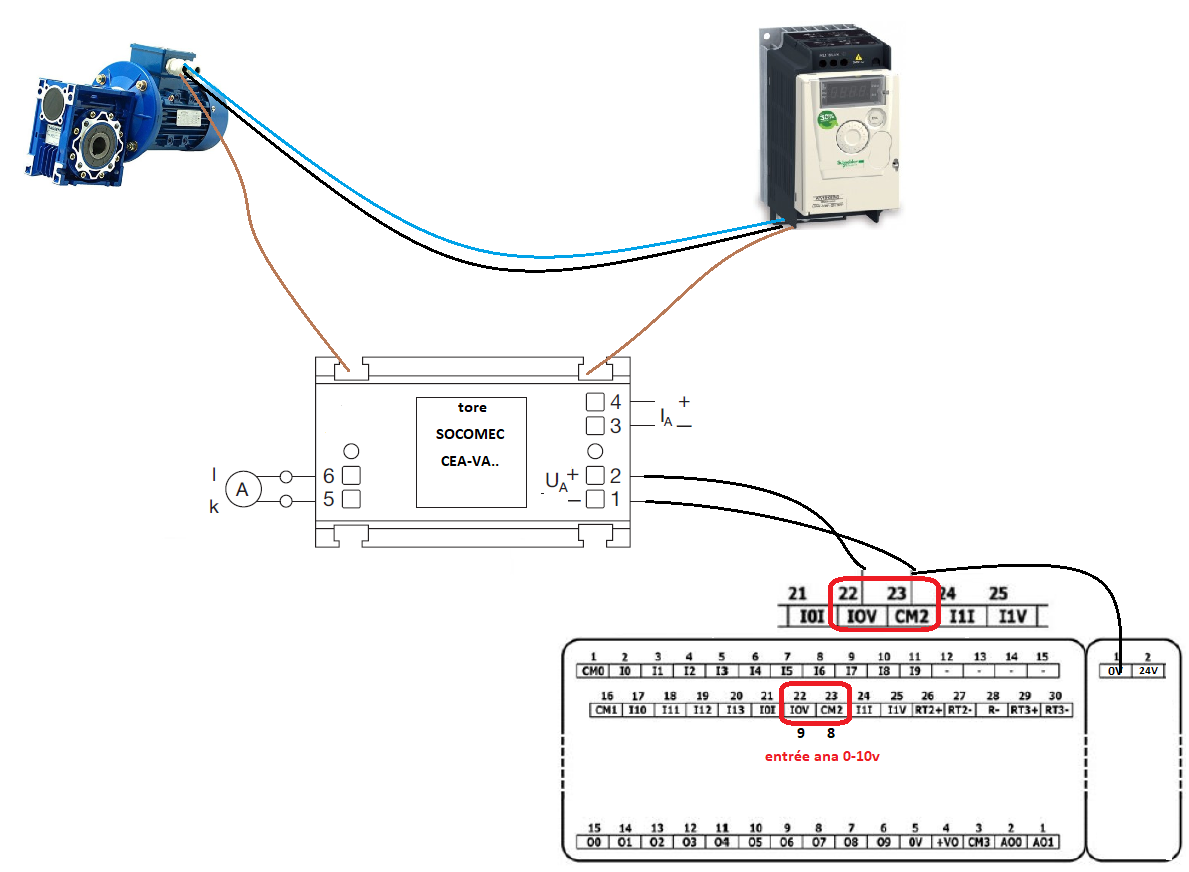

Sinon, je pensais intercaler un petit convertisseur 4..20mA entre le transducteur et l'entrée ana pour essayer (qui serait dans ce cas en 4..20mA)
si le transducteur ne sort pas le 0..10 V le 4/20 mA il va pas tomber du ciel

Si on part du principe que le transducteur sort bien du 0..10V (voir PJ), que le signal est 'passif' et que l'entrée ana de l'api est passive, je caresse l'espoir qu'en intercalant un convertisseur 0..10V/4..20mA alimenté, le signal sortant de ce convertisseur soit actif.

En fait actif, passif, (c'est étonnant qu'il n'y ai pas de blague...!!! LOL!!!) c'est une histoire d'alimentation.
Actif c'est que l'appareil fourni l'alim, et passif qu'il ne le fourni pas.
Du coup, dans une boucle, il faut obligatoirement un élément actif, et un ou plusieurs éléments passif.
Ton appareil étant, auto-alimenté sous entendu par la boucle, il y a de grande chance (ou pas pour toi) qu'il soit alimenté par la boucle 0-20mA, de l'automate, qui lui fournira l'alimentation.
Si ce n'est pas le cas, et que tu n'est pas en zone Atex, tu peux alimenter ta boucle, pas forcement besoin de barrière/convertisseur.

Ok, 'chgui', merci!
Je retourne donc sur site jeudi pour tout remettre en place et faire de nouveaux essais.
Je vous tiendrai au jus.
Bonne journée.
Ok, 'chgui', merci!
J'ai (enfin) eu une réponse de Socomec. Le technicien m'a confirmé qu'en 0..10V ça devrait fonctionner (well done JC87) même si le transducteur est auto-alimenté.
Bonne journée.

Bonjour à tous, et un grand merci, ça marche!
Effectivement, en 0..10V, ça fonctionne bien avec un T.I. auto-alimenté.
Il fallait juste connecter le CM2 au 0V de l'automate.

Je prends le truc au vol, mais un détail me chagrine : pourquoi ne pas utiliser la sortie ana du var pour renvoyer l'intensité moteur ?

Il y a une sortie ana sur le var qui peut renvoyer son intensité directement sur une entrée ana d'un automate?

OUI , c'est dommage que l'on découvre que ya un variateur seulement sur ton dernier post, il fallait le dire tout de suite

Oui, tu peux.
Tu connectes ton entrée automate sur les bornes AOC et COM du 312 et tu paramètres AO1 sur 4A (pour du 4.20mA) et do sur oCr pour le courant moteur.
