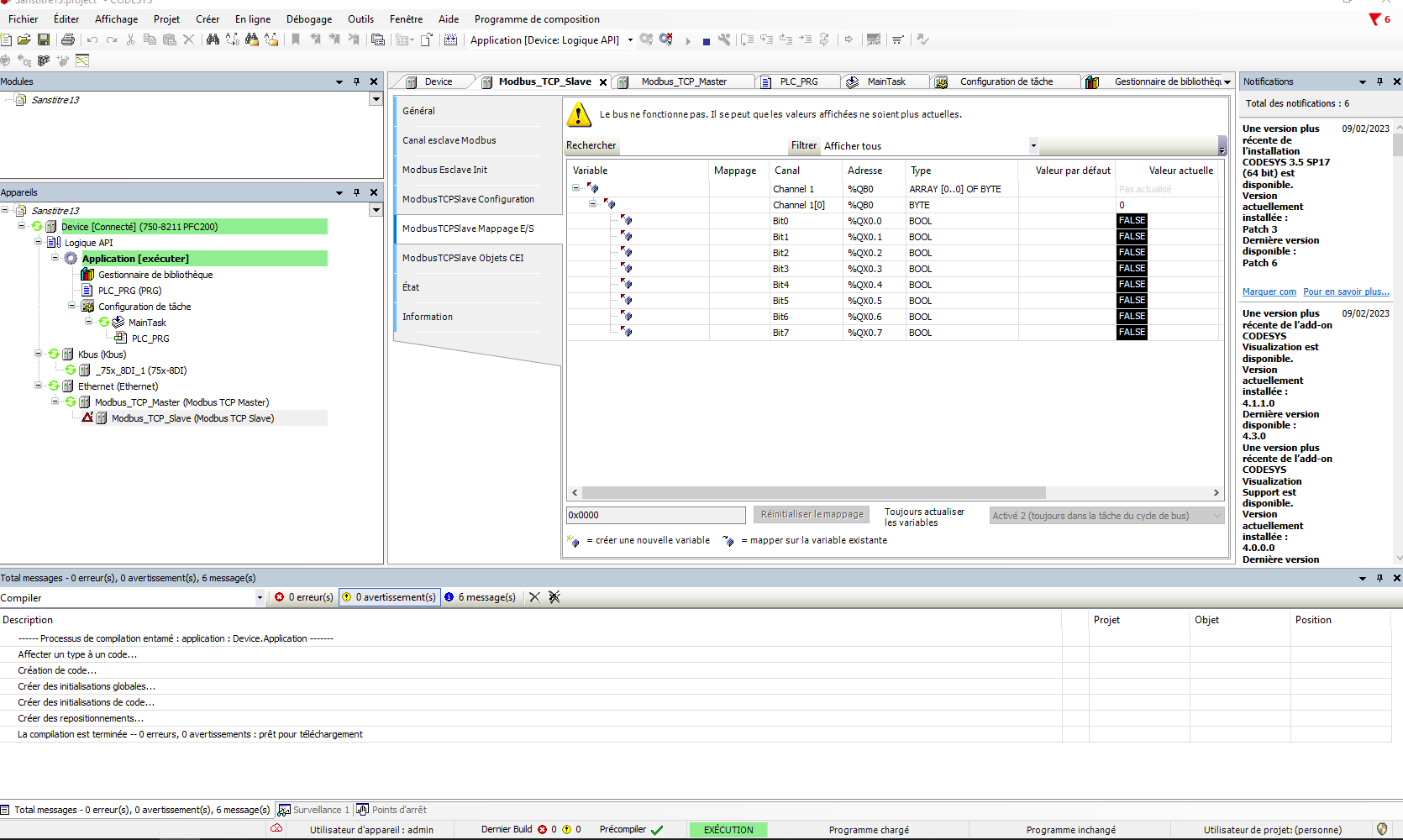

je me permet solliciter votre aide pour faire communiquer deux Automate 750-8211 en IP relier en Fibre Optique
Le Projet est assez simple :
Automate N° 1 ( Maitre ) avec une carte Entrée 750-430 8DI, IP fixe
Automate N° 2 (Esclave) avec une carte Sortie 750-530 8DO, IP fixe
Le but est simple les sorties de l'automate N°2 doivent être égale au entrées de l'automate N°1
Je n'est pas d'autre module hormis le module terminale 750-600 sur chaque automate
Si vous pouvez me donner une piste ce serait vraiment sympa, je suis sous Codesys V3
Je test le Modbus Ethernet IP Maitre et esclave avec l'adresse IP de mon deuxième automate en esclave
Je ne comprend pas comment configurer mon module de sortie dans le second automate ( faut t'il faire un programme spécifique ?)
Pour rappel je suis complètement débutant, je programme habituellement du Zelio. Mais je n'est pas le choix de mettre en place autre chose car c'est une demande bien spécifique
Je vous remercie d'avance pour l'aide que vous pouvez m'apporter

PS sur ta capture d'ecran, on voie un triangle sur le Modbus Slave ca t'indique un problème.
Tu as mis le Slave sur le master, je sais pas si ca peut fonctionner comme ca.
Sinon par defaut CDS ne rafraichi un bus ou une carte qui est pas utilsé dans le programme. On peut changer le réglage en cherchant l'option Bus Cycle Task, qui est toujours sur Use Parant bus Cycle Setting. On peut mettre MainTask le temps de faire des tests si on veut.
Note que pour le modbus, tu as le choix de prendre le driver Codesys ou le Driver WAGO, je sais pas lequel est le mieux.
Comme la possibilité de programmer sous CDS est assez recente je ne saurais pas te dire qu'est qui est le mieux a ce niveau.
Si tu prends le driver WAGO il te manqueras des lib pour CDS 3.5.17 si tu es sur la derniere version de CDS, dans library manager il suffi de cliquer sur download missing library et hop le tour et joué.
Il y a peu etre moyen de forcer l'utilisation des lib plus récente, ca se fait dans placeholder, et on double clique sur la version de la lib que l'on veut... A essayer pour voir.
