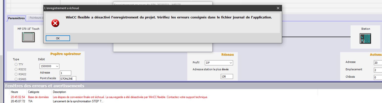

J'ai un problème pour enregistrer des modifs dans un écran MP370.
J'ai purgé les fichiers temporaires et réalisé une nouvelle génération du projet.
Je n'ai pas d'erreur mais il m'est impossible d'enregistrer les modifications apportées.
Je vous joins en PJ, une capture du message illustrant le problème
Cela fait référence à une base de données mais je ne sais pas a quoi cela fait référence...
Quelqu'un pour m'aiguiller ?

Bonjour, j'ai aussi rencontré ce genre de blague cette semaine lorsque je voulais ourvir un vieux projet en WINCC 2008 SP2.
Rien que la conversion à échoué avec le même message que tu as affiché.
WINCCFLEX n'aime pas Windows 10, mais alors vraiment pas, je ne compte plus les problèmes rencontrés.
Pour ne pas rentrer dabns les détails, WINCC utilise un SQL server antérieur et les versions avec celles de WINDWOS 10 cohabitent très mal.
Btref à oublier.
Je te conseille donc de travailler en WINCC FLEX sous Windows 7 (VM ou vieux PC à ta convenance).
