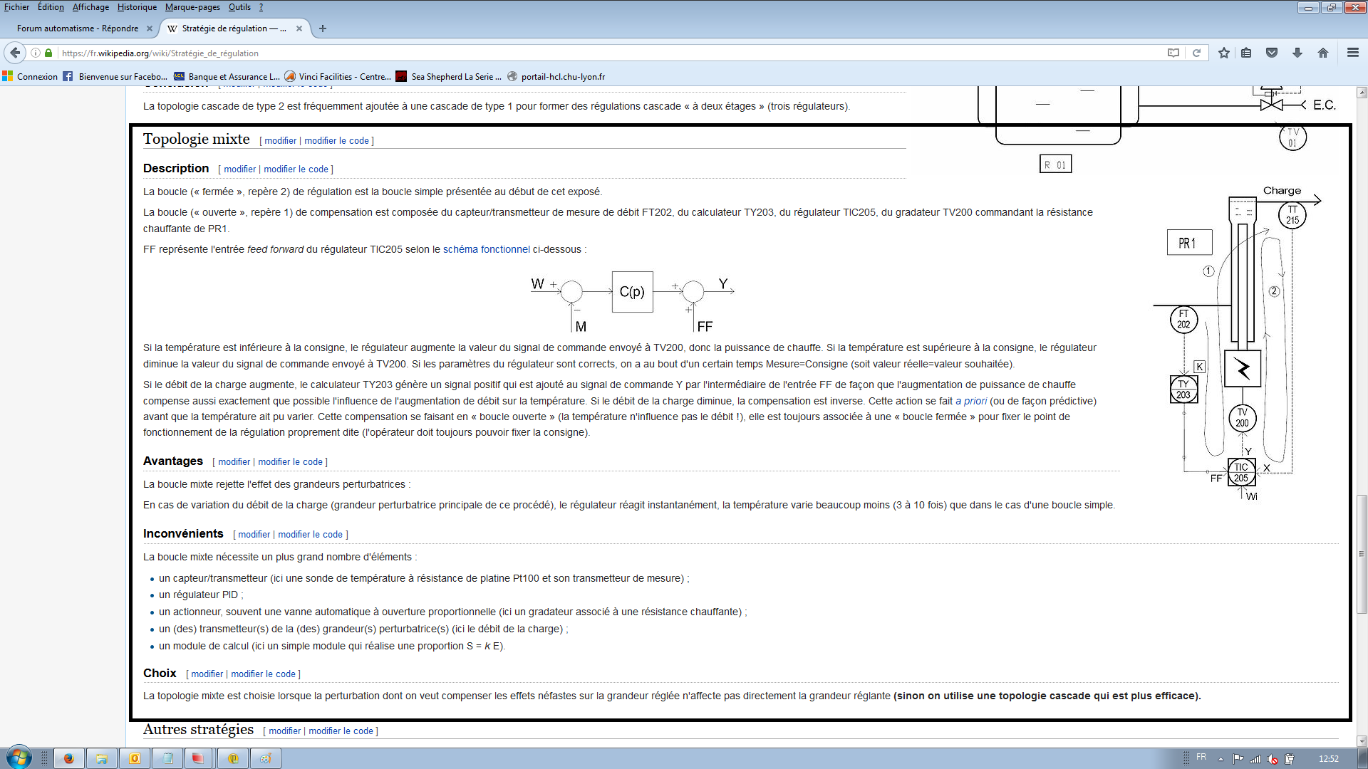

Mes cours de régul sont un peu loin mais tu peux comme dit @Cyril93 tu peux anticiper tes perturbations en mettant en place une "bonne" stratégie
il me semble que quand ta perturbation agit sur ta grandeur réglé il faut un régulation en tendance comme dans l'exemple ci-dessous. Avec cette stratégie ta puissance de chauffe agit en fonction du débit (et de ta température d'entrée si on rajoute un autre correcteur).
Je l'ai jamais fais sur un tsx mais sur Itools ou deltaV ça marche bien donc y a pas de raison
Sinon c'est sûre, la commande prédictive à raison de tout lol mais là je sais pas faire :? ... mais j'aimerais savoir

Sinon j'ai une autre idée, mais je sais pas si c'est possible,
comme tu as le débit, la température d'entrée et la température voulue (environ 30°C) en sortie, tu peux calculer la puissance de chauffe nécessaire (avec la formule avec "la capacité thermique massique" de ton fluide)
Comme ça, avec mon exemple précédent, tu peux corrigé tes perturbations avec un seul correcteur.
