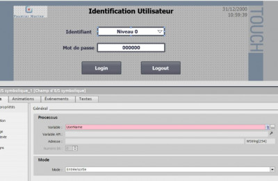

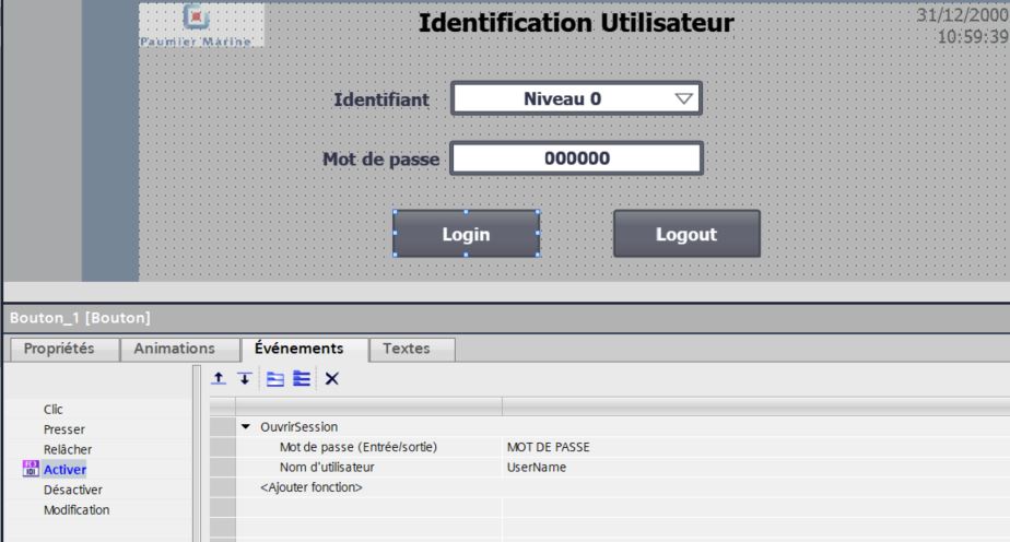

Pour simplifier la connexion aux IHMs, je voudrais créer une page dédiée
Le menu déroulant n’accepte pas la variable Username.
à priori c'est lié au format numérique attendu alors que j'arrive avec une variable pouvant contenir du réel
Je n'ai pas trop d'idée pour solutionner cela et n'ai rien trouvé sur google.....
est ce que l'un de vous aurai une piste?
Merci d'avance
Valery

Bonjour, en effet, tu ne peux pas mettre un wstring comme valeur de processus d'une liste de texte. Il te faut mettre un entier en tant qu'index de sélection. Puis côté automate, en fonction de la valeur de l'index, affecter du texte à ta variable username.
