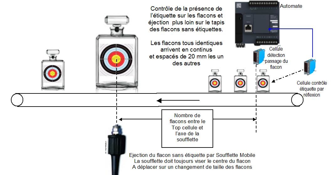

Messages : 7118
Re: Cherche un projet en automatismes
Un exemple de projet simple pour maquette didactique
Ça demande un convoyeur , une soufflette à air comprimé et ça met en oeuvre le registre FIFO
----cliquer dessus pour agrandir
Modifié en dernier par itasoft le 02 nov. 2018, 04:57, modifié 1 fois.
woueb
Messages : 45
Enregistré le : 21 juil. 2016, 13:58
Message par woueb »
itasoft a écrit : 01 nov. 2018, 13:30 Un exemple de projet simple pour maquette didactique
Mais carrément, je prends.
Tu sais qu’une machine comme ça didactisé c'est minimum 8000 euros.
Je vais me pencher dessus en essayant de ne pas tomber :lol:

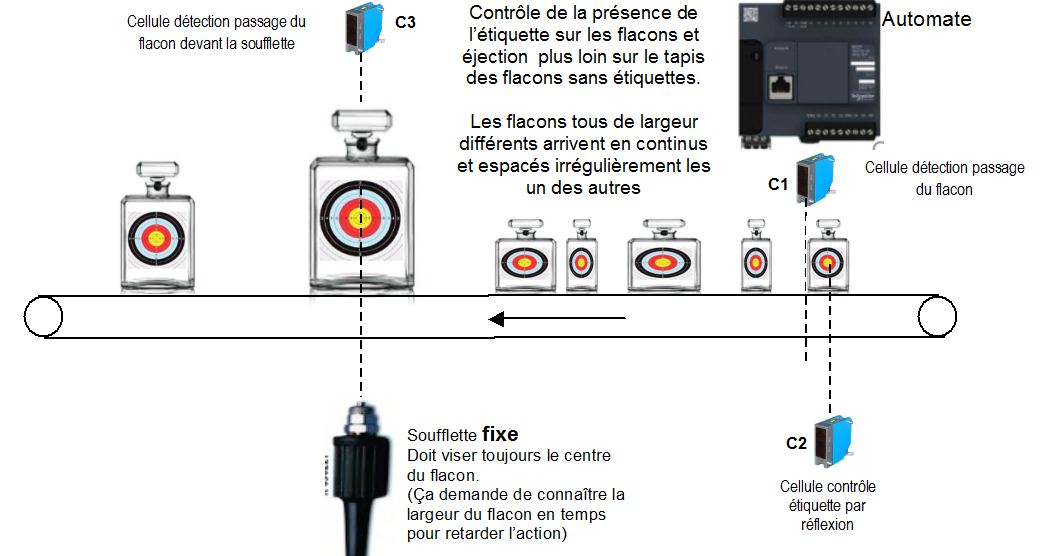

Messages : 7118
Ya aussi la variante avec la soufflette fixe, elle est soudée, on peut pas la déplacer et avec des flacons de toutes les tailles + une cellule supplémentaire .
---Cliquer dessus pour agrandir
