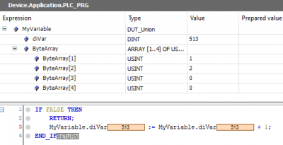

Oui l'objet UNION existe pour cela. Pas d'erreur d'adressage brut possible.
Une UNION est une structure de données qui contient différents types de données mais qui ont la même taille.
Pour tes 4 octets vers le DINT : ça donne cela :
