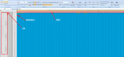

Bonjour ,Je suis nouveau sur le forum et novice en automatisme et j'aimerais votre aide pour résoudre un problème que je rencontre .
je travaille sur un MOP V3 de chez siemens avec S300 ET STEP7 .
J'ai dans mon programme, 300 DB avec chacun 107 DBD .
J'aimerais à partir d'un tableau excel qu'un opérateur puisse modifier les données de ces DB sans toucher à step 7 et lancer un script qui met a jour automatique les valeurs .
Le tableau est tellement grand que je ne peux pas a mon avis faire quelque chose d'intuitif et ergonomique sur l'IHM avec Wincc .
J'ai une seconde difficulté mais sa fera l'objet d'un autre sujet car c'est pour del'adressage indexé. j'explique rapidement tout de même.Je veux utiliser les valeurs d'un DB bien précis en fonction des conditions qui permette son utilisé par exemple si l’opérateur appui sur un BP1 et qu'une autre condition quelconque est remplie on utilise les valeurs de ce DB .
Merci d'avance pour vos propositions de solution.

Juste pour ma culture personnelle c'est quoi un MOP V3 ? sinon ça me semblerait plus judicieux d'utiliser la gestion de recette sur le panel. L'opérateur peut importer des recettes en csv depuis une clé usb qu'il aura créé au préalable sur Excel et ce sans avoir à intervenir dans l'automate. Via un script il y aurait aussi moyen de sélectionner une recette sur condition. le principe des recettes via le panel c'est d'envoyer une recette de travail dans l'automate ce qui revient a un indexage dans l'automate.

Bonjour merci pour ta réponse .Mais c'est plutôt la solution permettant d'utiliser excel qui m’intéresse vraiment .Cela permettra à l'opérateur de remplir son fichier au calme au bureau et juste le mettre à jour a partir de sa cle usb .

Bonjour merci pour ta réponse.Aurais tu un exemple ou un lien qui parle de l'importation des recettes parce que c'est exactement ce que je recherche en plus de pouvoir utiliser un script.
Un MOP (Main Operator Panel) est un Pupitre de commande contenant plusieurs équipement à savoir un automate, une IHM et un Pc...
La différence majeur entre la Version 2 et la Version 3 c'est que dans la V3 le switch qui était un ET200 a été remplacé par un scanlance X216 et que sur le pupitre les bouton poussoir on été remplacé par un module KP 8F.
