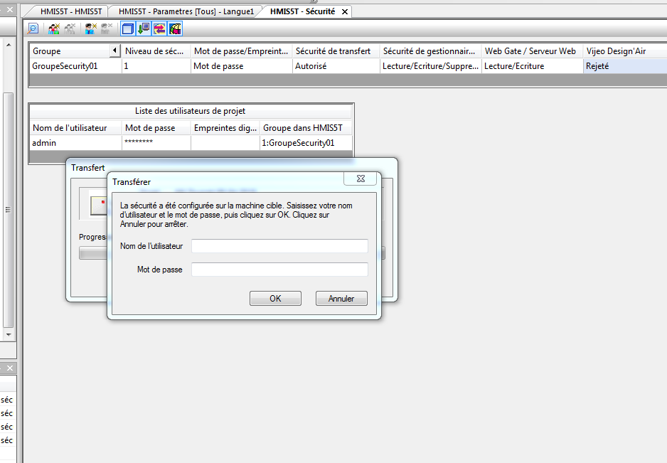

bonjour,
j'essaye de me connecter a un ihm hmis5t avec somachine, j'ai le fichier du projet seulement j'obtient le message suivant :
si vous avez une piste pour résoudre mon problème je vous remercie

si c'est pas toi qui as mis le mot de passe il faut demander à celui qui as crée le projet de te le communiquer,
ceci dit j'essayerais à tout hasard:
Utilisateur admin
mot de passe: admin

Yes,
Ça fonctionne avec admin admin
Un grand merci

Par contre je n'ai pas réussi à désactiver la fonction sécurité de transfert,
j'ai essayé de mettre désactiver la sécurité de transfert dans environnement->sécurité. Sans succès..
