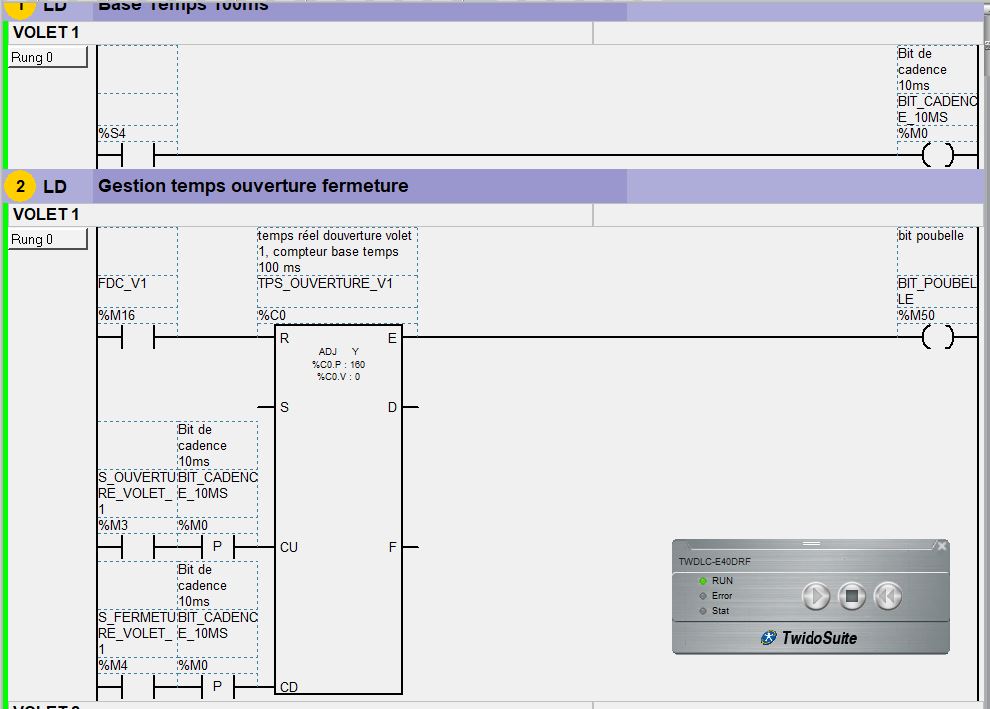

Re: Recherche aide pour projet : régulation température serre
Mon programme est bouclé, cela fonctionnait en simulation mais pas en réel.
J'ai un problème avec le bit S4 (10 ms). Il ne cadence pas comme il faut. J'ai l'impression que c'est beaucoup trop lent.
Je ne comprend pas pourquoi je n'arrive pas à cadencer pareil en simulation et en réel.

- Messages : 7118
ça peut pas marcher si le tour de cycle automate est >=10 ms, à vérifier, ou utiliser le bit %S5 à 100 ms
ps:
ça marche avec le simulateur car le processeur du PC est plus rapide que celui de l'automate
Plus précisément le comptage n'est pas fiable si le temps de cycle automate est supérieur à 5 ms.
Car le bit %S4 est un "signal carré" qui vaut 0 pendant 5 ms et 1 pendant 5 ms.
Le bit %S4 est fiable, c'est son évaluation dans le prg qui ne l'est pas (en fonction du temps de cycle).
Les horloges internes ne sont effectivement pas très stable et le temps varie (quelques millisecondes en + ou en -) en fonction de la température (enfin dans un ancien temps...)
passer par une interruption périodique permet de s'affranchir du temps de cycle automate si on désire un truc précis.
il suffit de créer une tâche périodique.
de supprimer le rung avec %S4 et %M0 (si pas utilisé ailleurs
De créer un POU cadencé à 5 ms
de placer une équation un%M0 = %M0 au RUNG 1 du POU (cela aura pour effet de créer le front montant nécessaire au comptage)
de placer le compteur au RUNG 2 du POU
Et le mieux serait d'affecter immédiatement la sortie (pas trouvé l'instruction, à l'aide Itasoft !)
je dirais qu'une horloge à 100 ms suffit pour ce que on veut faire
Merci philou77 pour ce renseignement. Par contre je ne sais pas comment le mettre en oeuvre dans mon programme. Le bit S4 n'est pas utilisé ailleurs, mais M0 si. C'est quoi un POU ? Comment faire ?philou77 a écrit : ↑10 juil. 2019, 10:31 Salut !
amha.
