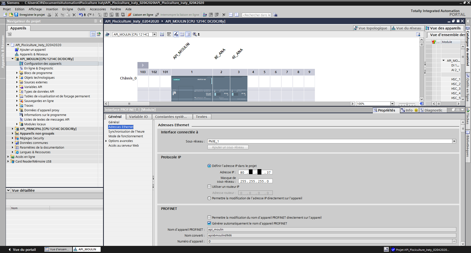

J'ai sur 2 sites distant et identique, un automate S7-1200, un écran KEP RMMI 7050A, le tout connecté sur une livebox pro en IP fixe.
J'aimerai avoir les infos de l'automate du site A, sur l'IHM du site B, et également l'inverse, les infos du site B sur l'IHM du site A.

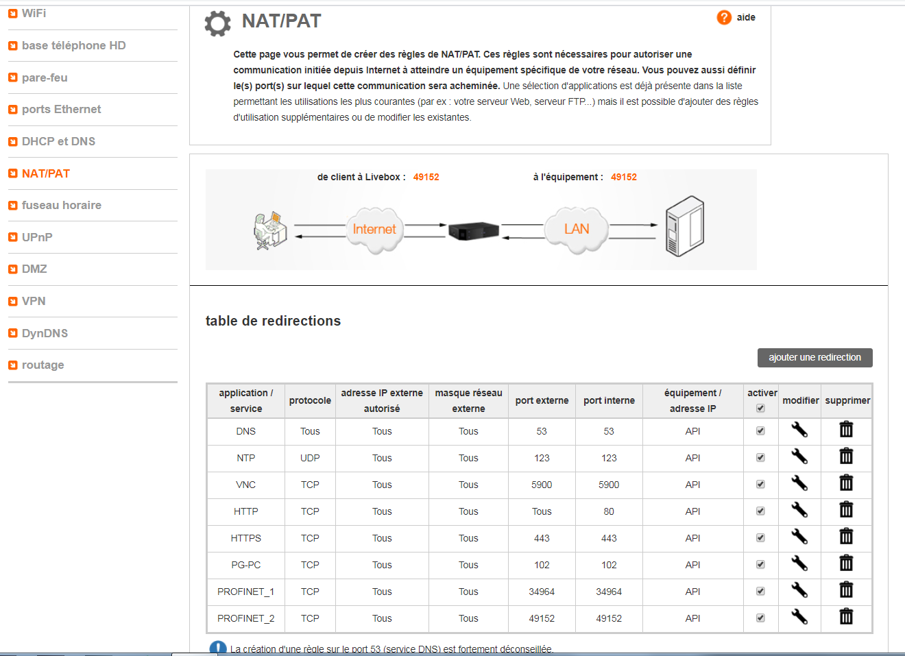

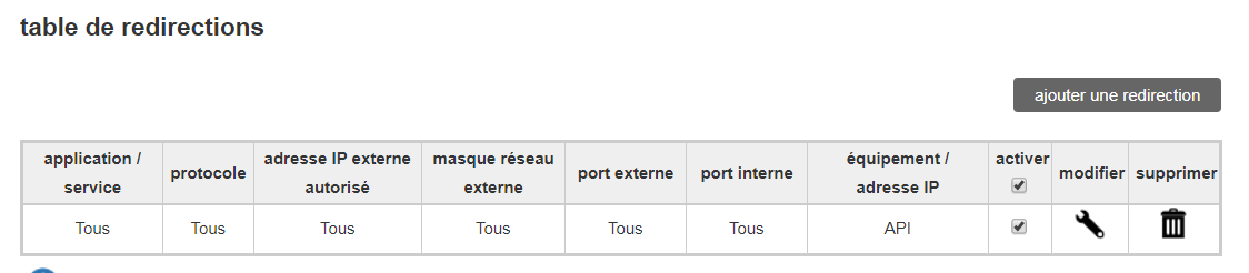

A ce jour un seul site est créé (site A), le reste est chez moi. j'ai crée sur la livebox du site A une régle de NAT, autorisant toutes les adresses , sur tous les ports vers mon automate.
je n'arrive pas à récupérer les infos sur mon IHM, ni à me connecter à l'automate avec TIA PORTAL.
Quelqu'un saurait t'il comment s'y prendre ?
Merci d'avance

As-tu configuré l'adresse du routeur sur ta CPU ?
Si possible postes tes config réseaux.

Il faut que tu renseignes l'adresse du routeur dans les paramètres réseaux de ta cpu.
Sinon rien ne sortira du Lan.

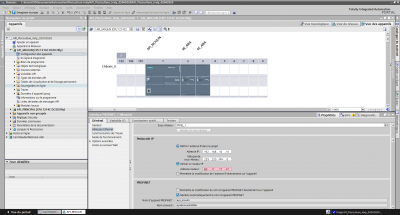

Dans la liveobx, il faut que tu ouvre les regles NAT jointe en image vers l'IP LAN de ton 1200
De plus, comme Djé le dit, il faut que tu charge ta configuration matérielle avec en cochant Utiliser routeur IP et renseigner l'IP de ta Livebox, sinon pas de communication vers le WAN.

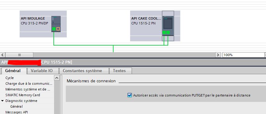

Dans chaqhe projet, il va falloir que tu crée l'API Distant avec l'adresse IP WAN de ta livebox distante et crée un échange via PUT/GET entre les deux automates. Attention, sous TIA Portal, il faut cocher la fonction autorisation PUT/GET Distant (voir image jointe).

Un grand merci pour vos réponses !
J'ai donc créer les ouvertures de Port sur la livebox.
Mais je ne comprends pas quelque chose, dans la configuration de mon port profinet, je dois renseigner l'adresse IP LAN de la CPU, et cocher "utiliser un routeur IP" avec l'IP WAN du routeur ? J'ai donc une erreur car les IP ne correspondent pas.

Re: Communication avec API S7-1200 distant
il faut renseigner l'adresse IP LAN de ton routeur 192.168.10.1 je pense, sinon tu n'es pas dans le même sous réseau.
