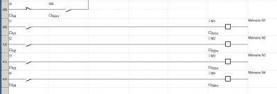

salut les automaticiens, SVP j'ai un cahier de charge qui concerne une station de pompage, 3 pompes P1, P2 et P3 et 4 detecteurs de niveau de l'eau N1, N2, N3 et N4
si N1= N2=1 alors P1=1
si N1= N2=N3=1 alors P1=P2=1
si N1= N2=N3=N4=1 alors P1=P2=P3=1
et si N1=0 alors P1=P2=P3=0
chaque pompe et liée a un compteur horaire ghi compte son temps de travail
a chaque fois qu'on a besoin de faire travailler une seule pompe , il faut que la pompe avec le temps de travail le plus bas soit active , les autres il doivent etre inactive jusqu'a l'appui sur I2(N2)
le probleme dans le programme que j'ai fais c que a chaque instant il fait la comparaison entre les pompes
et moi j'ai besoin d'un astice pour que a chaque fois q'une pompe se met en travail les autres s'arrettent automatiquement jusqua'à un nouveau appui sur I2(N2)
je travail avec le logiciel zelio, je ne sais pas si 'ai bien expliqué le probleme

il faudrait mettre les pompes en route à chaque changement d'état des IN1....IN4 par rapport à l'état d'avant.

Si l'automate c'est un ZELIO on ne peut le programmer que avec le logiciel ZelioSoft , tu voudrait prendre des fonctions de Step 7 pour les mettre dans le ZelioSoft , c'est encore pas possible dans l’immédiat faut attendre l'arrivée d'une super intelligence artificielle
dans quel cas on à besoin de faire travailler une seule pompe à part avec N1= N2=1 (pompe 1) ?
Ça doit plutôt être :
-si N1=1N2=1 mise en marche de la pompe qui as le moins tournée parmi les 3 pompes
-si N1= N2=N3=1 mise en marche des 2 pompes qui as le moins tournée parmi les 3 pompes
-si si N1= N2=N3=N4=1 mise en marche des 3 pompes

il faut:
1) détecter un changement d'état des capteurs N1àN4 par rapport à l'état N-1
2) sur changement d'état, arrêt de toutes les pompes
3)Mise en marche des pompes en fonction du nouvel état des capteurs N1àN4 et des compteurs horaires
ceci dit, c'est pas évident avec un Zelio surtout si il faut trier les compteurs horaires dans le sens "Général Boulanger"
ci dessous un exemple de détection changement d'état sur ZelioSoft langage à contact
---------clic dessus pour zoom---------------------
