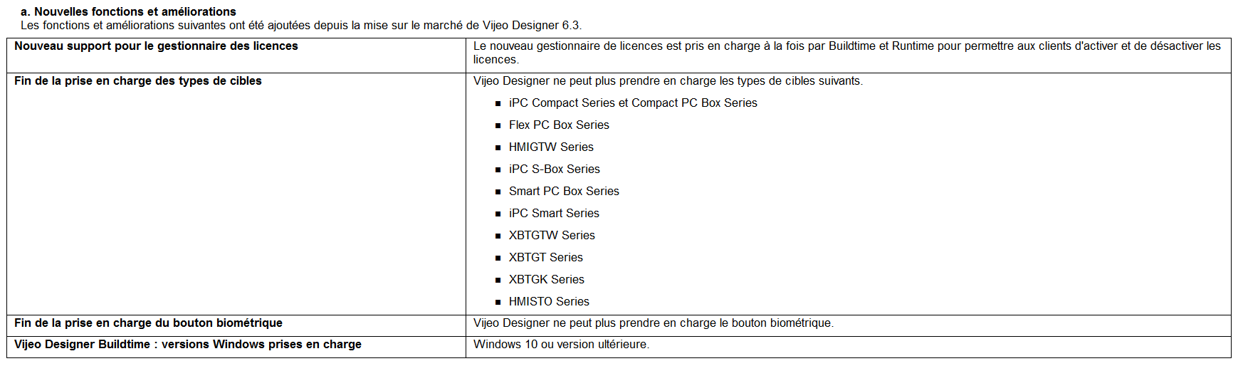

Ca y est, la nouvelle version de Vijeo Designer est sortie... Pas un énième Service Pack, mais la version 6.3 !
Comme d'habitude, il faut être prudent...
Pour le moment je n'ai pas trouvé d'information sur les changements apportés par cette version...
Vijeo Designer V6.3 était censé apporter la compatibilité avec Windows 11.
Alors que peut-on constater au premier abord ?
Comme il s'agit d'une nouvelle version, on peut l'installer à côté de Vijeo Designer V6.2.
C'est une bonne chose de pouvoir conserver une ancienne version sans la bousiller avec un Service Pack...
En fait c'est carrément nécessaire parce que dans la version 6.3 on dit au revoir aux HMISTO et aux XBTGT ! :cry:
Et puis si à partir du Service Pack 11 Vijeo Designer 6.2 ne nécessitait plus d'enregistrement, eh bien l'enregistrement est de retour pour la version 6.3, avec un nouveau mode d'enregistrement et un nouvel outil HMI License Manager. Grrr.

quelles sont les cibles que prends en charge la V6.3 ?????????
