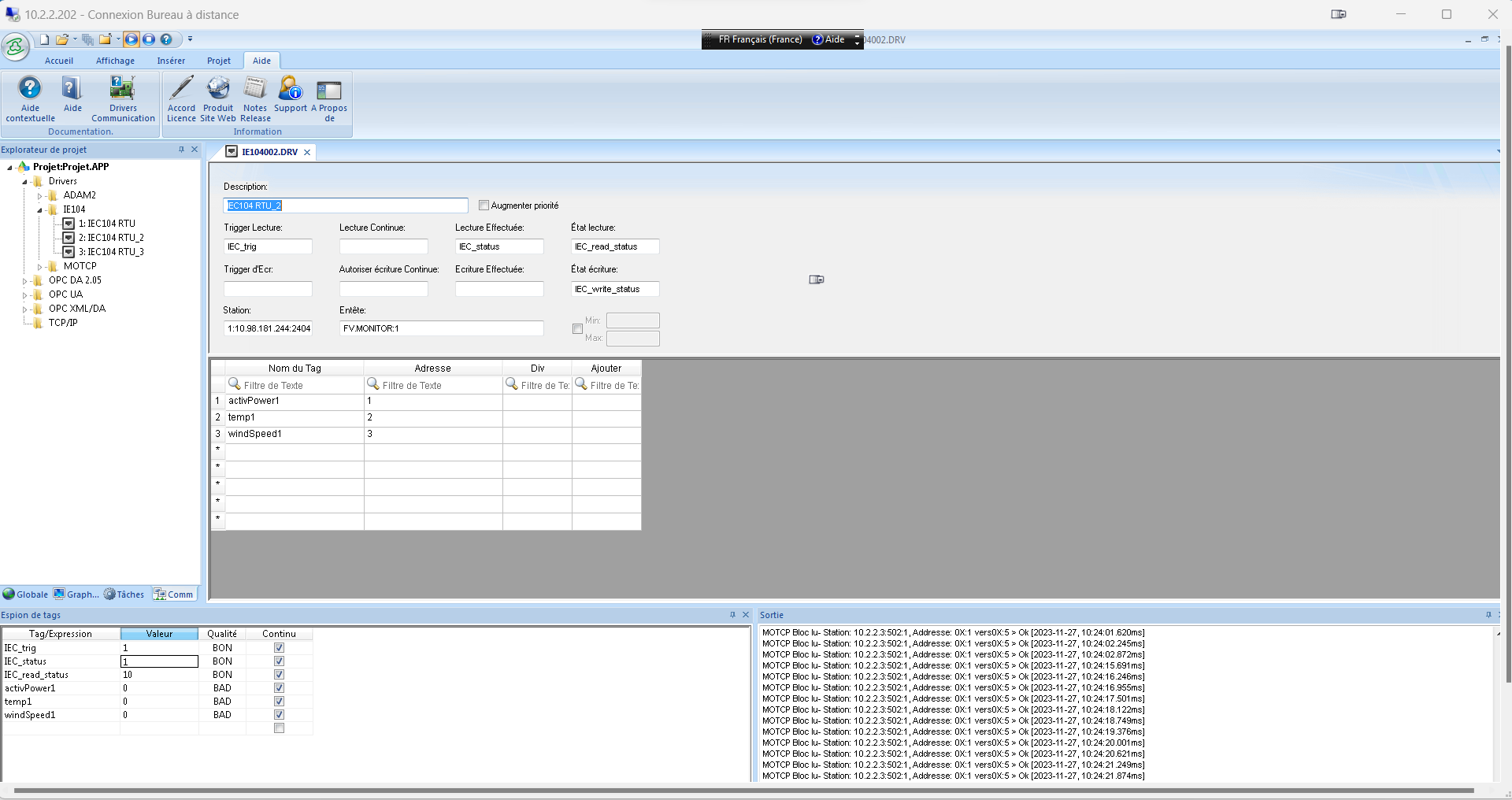

Je cherche à communiquer entre un équipement scada IEC104 et indusoft pour visualiser les mesures sur une supervision.
J'essaie de récupérer la mesure d'une valeur de puissance active donné dans la table IEC dans le format suivant :
Dans Indusoft, Citec, Aveva Edge .... on me demande une adresse
Pour le nom a attribuer au Tag indusoft pas de soucis, mais pour l'adresse je n'arrive absolument pas a faire la relation entre la table IEC en ma possession et la configuration à mettre en place dans Indusoft pour la lire ??? :?
Je galére également à définir les paramétres à indiquer dans la case "Entête" qui sont pour moi incompréhensible...
Je serais ravi d'avoir de l'aide
Aurriez-vous une idée ?
