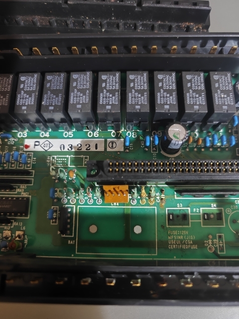

J'ai une machine gérée par un SYSMAC C28K où la pile a couler et a fait des dégâts.
le support est hs savez vous si on peut en trouver ? je suppose que je ne doit pas utiliser les bon termes lors de mes recherche car je n'en ais pas trouver.

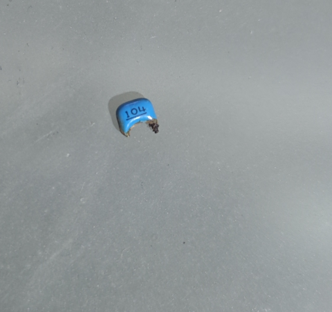

J'ai aussi ce composant qui à les pattes qui se sont coupé.
Comme mes connaissance sont assez limiter pourriez vous me dire ce que c'est et où en trouver ?
Il y a aussi les résistance qui sont à coté et qui on l'air oxydé à cause de l'acide de la batterie je pense les changer aussi mais je ne suis pas sure des valeurs est-ce que vous savez si on peut trouver quelque part la liste des composants de cette carte avec leurs valeurs ?

Vu son état, la pile ne fonctionnais plus depuis déjà longtemps. Le plus simple c'est de pas la remettre du tout.
Pour les valeurs des composants, personne ou presque n'a les schémas. Même si des gens chez Omron retrouvent les schémas, jamais ils les fournirons a qui que ce soit qui pourrait les réparer hors 'du réseau'. La technique consiste a comparer les composants avec des cartes identiques et de repérer les valeurs sur celles qui fonctionnent.

Perso je dirai que la technique ça consisterai surtout à remplacer du matériel archi obsolète (cette gamme a été arrêté il y a 22 ans !) AVANT d'être emmerdé.
Chez OMRON leur gros point fort c'est qu'on peut mettre le programme d'un ancien automate dans un nouveau quasiment sans rien faire. un CP1L ne coute que quelques centaines d'euros, ça représente quoi par rapport à l'arrêt d'une machine ?
Sinon même avis que MiGaNuTs, va falloir bidouiller...

Pour le petit composant cul-de-jatte, c'est un condensateur, a priori céramique, d'une capacité de 0.1μF
Ca coute quelques centimes, pour la beauté du geste tu peux tenter la réparation
