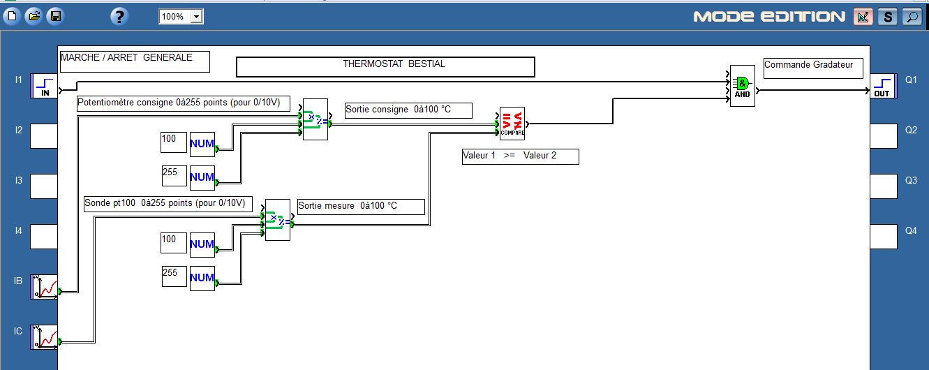

Si je comprends bien, en mode signal de commande entrée logique, ça se comporte comme un contacteur statique (tout ou rien)
pour faire de la régulation de température avec ça, il faut un PID à sortie PWM
Sinon sans ça on fait un thermostat bestial.

Ci dessous une solution bestiale, c’est pas de la régulation de température, c’est de la variation de température, comme avec un thermostat.
Je sais pas si c’est ça que tu veux faire.

le relais va etre commander en cas de perturbation sur la boucle de regulation , en clair l'automate va se comporter comme un régulateur de temperature PID .
l'indice que j'ai ce que je devait utiliser le bloc gain et le bloc pid dans mon programme.
