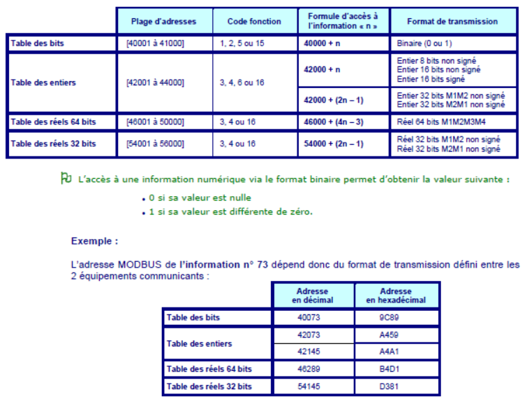

Je fais appel à vous car j'ai besoin d'aide pour résoudre un problème de communication entre un Sofrel S4W et deux IHM (Schneider Electric Magelis et Siemens KTP1200) utilisant le protocole Modbus TCP/IP.
Mon principal défi réside dans l'adressage des variables, où je rencontre des difficultés. Plus précisément, je cherche à établir la communication entre ces dispositifs en définissant correctement les adresses des variables. Malgré mes efforts, je n'arrive pas à faire fonctionner cette configuration comme prévu.

Ci-dessous la table de conversion des adresses en fonction de ton type de variable dans le poste de télégestion.
