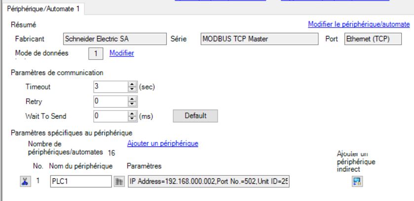

ETY4103 sur PL7-Pro
Je désire ajouter un afficheur Proface sur un premium équipé d'un processeur P57 déja équipé d'un port ethernet intégré.
Je ne veux pas utiliser le port ethernet intégré et me mettre sur un autre réseau. J'ai donc ajouter une carte ETY4103 que j'ai paramétrée en 192.168.0.2 . J'ai ...

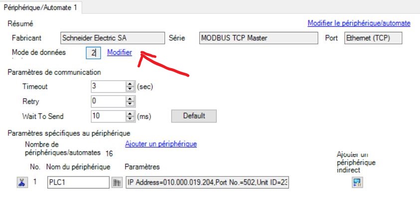

Re: Affichage texte sur Proface
Ok j'ai trouvé:
Encore merci pour votre aide

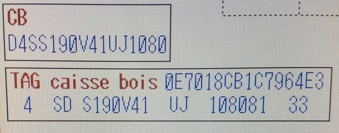

Voici ce que cela affiche
ce sont des chaines dans des mots automates
