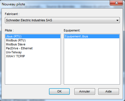

port serie HMI S5T
Pour utiliser une HMI shneider en port serie avec un automate M221 c quoi comme parametre de pilote je doit choisir ?
PNG[/attachment]
cdt,
