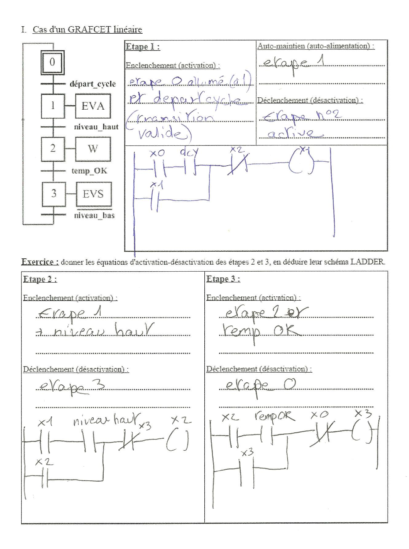

Salut à tous
Merci pour vos réponses, je vais voir pour la fonction initchart ;) .
http://www.schneider-electric.fr/fr/faqs/FA19100/
Sinon pour répondre à la question: "mais pourquoi bougre transformer un grafcet en ladder lorsque l'on peut directement programmer en grafcet (SFC)??"
Simplement ...
Simplement ...
