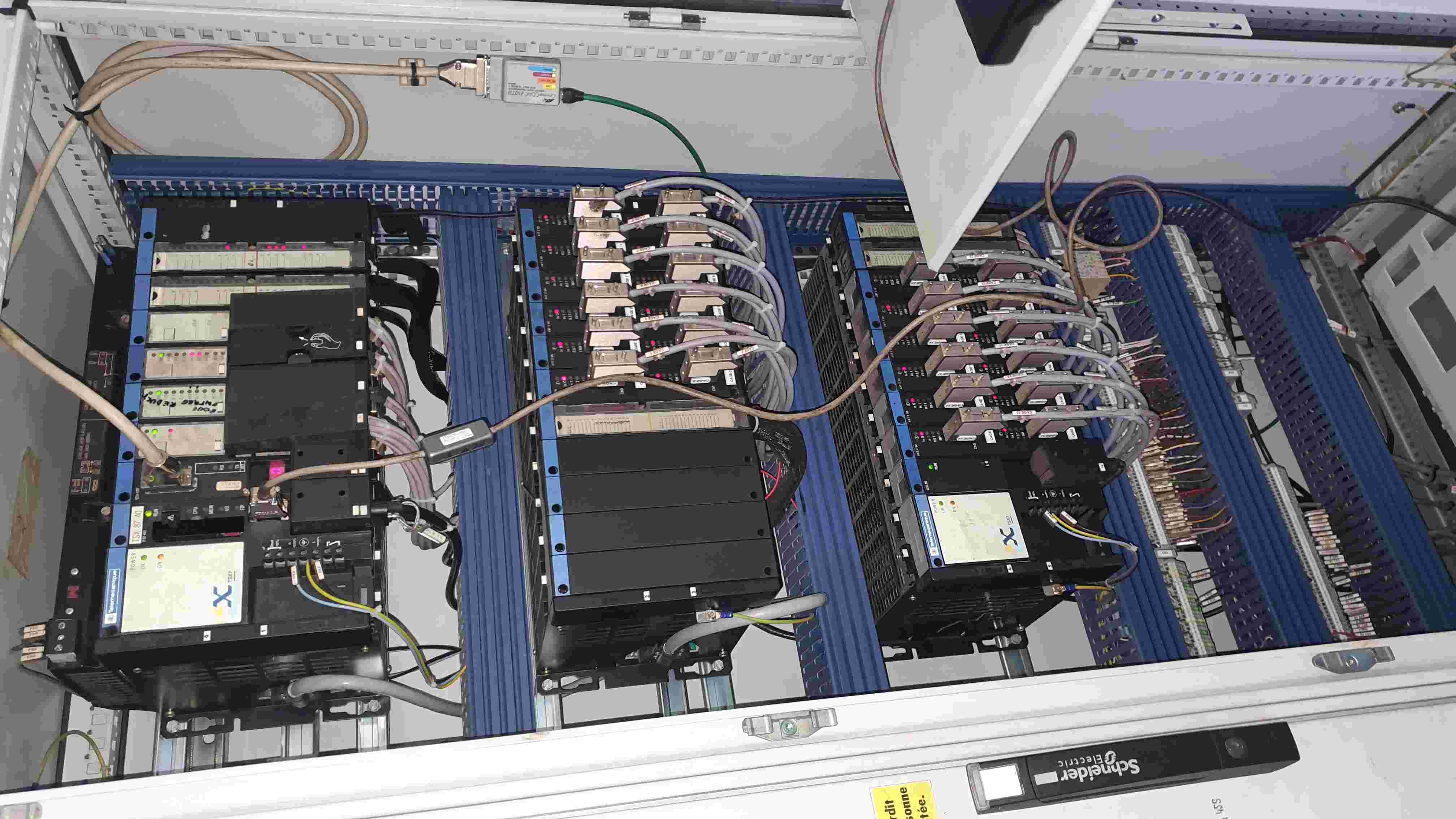

Re: [TSX87] TSX 87 455 lent
salut,
Merci pour les adresses j'ai due passer à coté dsl ...
Après 15 minutes d'attente j'ai récupéré les temps de cycles les plus long :
tâche maitre, SW40 = 79
tâche auxiliaire 0 SW42 = 183
Voici la bête si jamais quelque chose attire vos yeux.

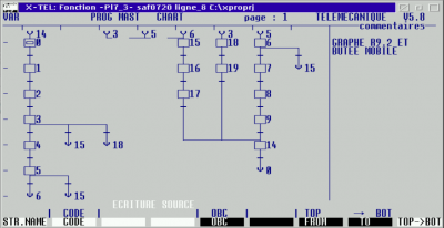

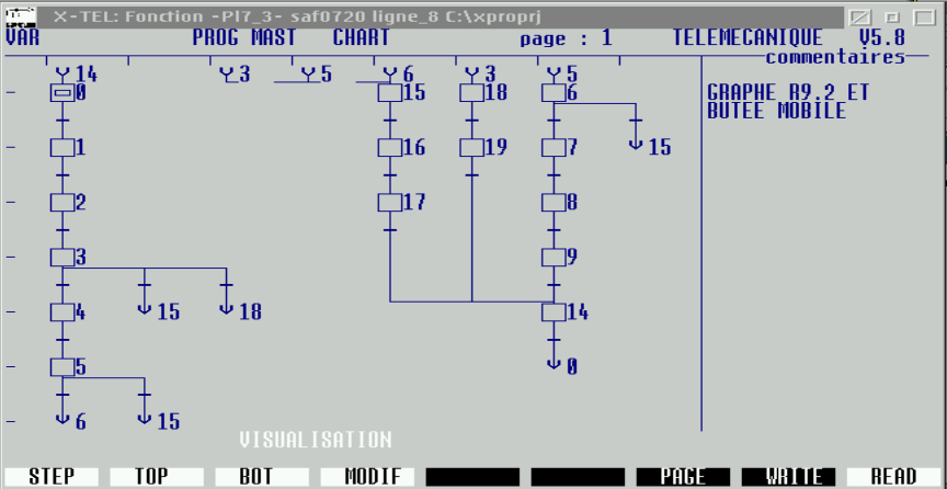

- 19 août 2020, 16:42
- Sujet : Conversion PL7 3 vers PL7 PRO, tout marche sauf G7
- Réponses : 4
- Vues : 2561
Re: Conversion PL7 3 vers PL7 PRO, tout marche sauf G7
J'ai tester au boulot avec un pl7 3 différent, j'ai fait comme ça :
Puis ENTREE et c'est bon j'ai le .GR7 .
Il Y a une erreur dans les deux manip ?
