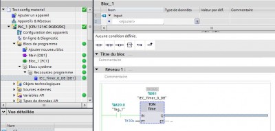

Effectivement cela fonctionne en affectant une sortie à la tempo ou en utilisant la sortie Q de la tempo dans le programme.
Je suis bien d'accord que ce n'était pas très logique de programmer de cette façon, mais c'était pour faire un teste !!! De plus je l'ai déjà fait sur de l ...

Re: Tempo sur tia V13 avec un S7-1200
Re-bonjour à tous,
Oui j'ai bien chargé le DB1.
Alors j'ai fais la même chose avec un compteur à la place de la tempo et la miracle tous fonctionne parfaitement.
J'ai aussi fais la même chose avec "INC" et pareil incrémentation d'un mot sans problème.
je ne comprends vraiment pourquoi la tempo ne ...
itasoft => Impossible que %DB1 soit utiliser ailleurs dans mon programme de test car j'ai déclarer une CPU, créer un bloc ( bloc 1), un contact (bit interne) et une tempo, appeler le bloc FC1 dans le "main"
le tout compiler dans l'ordre, d'abord la config matériel, puis la le config ...
Quand je prends le même contact et que je le mets en parallèle sur une tempo déjà existante dans le programme, aucun problème de fonctionnement je vois bien la tempo déroulé en dynamique. (Table de visu ou pas).
lorsque c est moi qui creé ma tempos pour faire une modif programme cela ne fonctionne ...

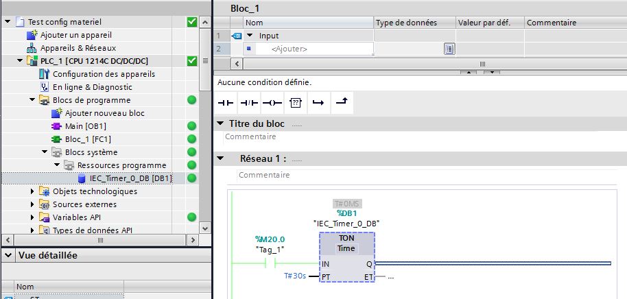

Je viens de refaire une config automate de base, une ligne de programme toutes simple : .
ça ne marche toujours pas !!!

[RESOLU] Tempo sur tia V13 avec un S7-1200
Sur un programme déjà existant, je veux ajouté une temporisation, aucun problème pour l'écrire et la transférer sauf que ma temporisation ne fonctionne pas. Quand je suis en visu dynamique à aucun moment la tempo prend en compte mon entrée à 1.
Pour faire un essai j'ai fait une ligne très ...
