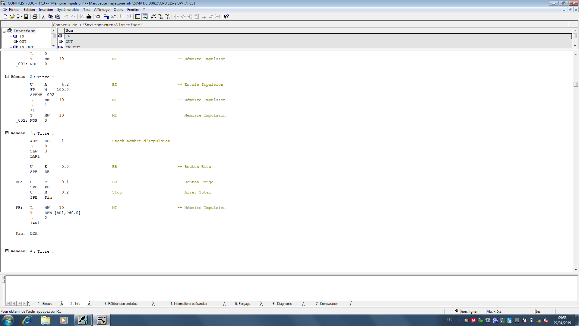

Re: incrémentation dans un DB
J'avais essayé de bloquer ce passage là, avec un SPB si j'avais mon E0.0 à 1, mais ça me créait un défaut, donc je l'ai enlevé avant de faire le screen.
J'essaye ta solution demain, toutes les consoles sont prises
Voici mon code actuel.
Après plusieurs essaies (infructueux malheureusement), je n'y arrive toujours pas.
Je parviens à utiliser la première variable, mais impossible d'utiliser la deuxième.
Un collègue me parlait d'utiliser un deuxième DB et de faire mon décalage avec un BLKMOVE.
Je l'ai vu sur TIA, mais je ...
Alors, j'ai essayé ta solution, mais je n'arrive pas à décaler mon DB.
J'enregistre toujours sur la même ligne.
Pour décaler dans le DB, on fait bien
Mais ce ne serai que pour décaler d'une fois au final...
Code : Tout sélectionner
AUF DB 1
L 0
SLW 2- 16 avr. 2019, 16:11
Je suis sur un petit projet, on a une imprimante à jet d'encre (Markem imaje), un automate S7-300, 1 carte d'entrée et 1 carte de sortie.
On a toujours une imprimante en zone de maintenance, et pour éviter que l'encre ne sèche, on voudrai la faire fonctionner automatiquement pendant un ...
