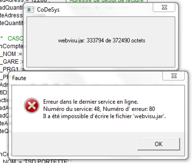

De plus je n'arrive pas à compiler en entier mon webvisu.jar
Quand j'essaye de l'envoyer j'obtiens le message d'erreur suivant.
Est ce que l'un d'entre vous a déjà eu ce problème ?
