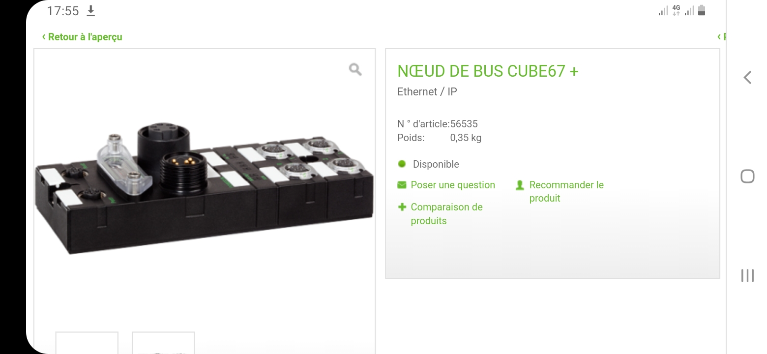

Re: Besoin d'un fichier EDS
Exactement ; ça ce que j'ai fait dernièrement en modifiant la version 1.4 ( version la plus proche de 1.5) en 1.5.
J'ai envoyé un message à Murrelektronik mais aucune réponse.
Merci infiniment pour votre aide et votre patience.
Bjr;
Oui j'ai installé la version 2.4 ; 2.5 ; puis 2.6 :
Le projet peut etre compiler en mode simulation puis le transférer vers le simulateur; mais quant quant j'ouvre le navigateur DTM en sélectionnant l'équipement concerné; une fenêtre s'affiche ( fenêtre presque vide; pas de caractéristiques ...
Bonjour;
Voila l'outil d'audit DTM sans installation d'une version récente.
Bonjour;
J'ai besoin d'un fichier EDS correspondant a l'équipement Noeud de bus Cube 67 Ethernet/IP N° d'article 56535.
Le fichier dans le projet nommé Cube 67+ NB-E V2 (from EDS)
La version etant 1,5 .
Sur internet j'ai trouvé que des version autres que 1,5
On peut pas régénérer notre projet sous ...
