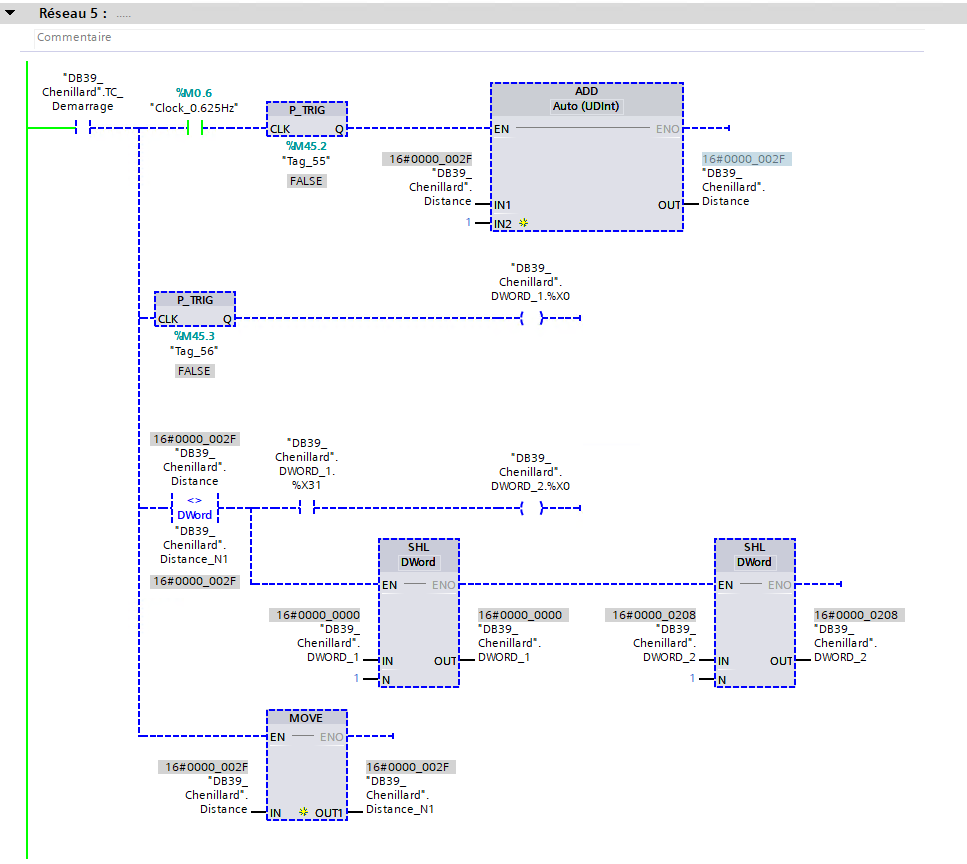

Re: Chenillard avec SHL
Merci de votre aide cela fonctionne
Il y a t il un meilleur codage via d'autre instruction a utiliser ?
définis un tableau de bool par exemple TAB array [0..31] of bool
ensuite tu réalises le décalage en utilisant MOVE_BLK :
IN : TAB[0]
Count : 31
OUT : TAB[1]
Cela devrait marcher
Durand.O
J'ai essayé cela ...
Je pense que le cadencement est bon, il y a d'autre réseaux plus haut.
La comparaison est valide que pendant un tour de cycle, dans la table de visualisation le décalage est correct, test fait avec la bit de cadencement à la seconde.
Par sécurité je suis passé en DWORD.
Je remplis a chaque fois le ...

Chenillard avec SHL
J'ai besoin de faire un chenillard pour suivre un défaut sur une ligne de production de 60m
J'ai choisis de fait un bit par mettre, j'ai voulu utiliser 2 DINT, 1 DINT pour 32 mètres (pour faire un suivi sur la supervision)
J'ai choisi l'instruction SHL car je peut avoir plus d'un défaut sur ...
