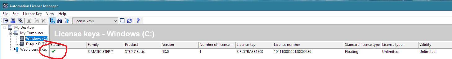

Re: Problème licence TIA
J'ai beaucoup été aidé sur le net pour certaines questions et dans d'autres domaines j'ai beaucoup aidé également. Le principe c'est qu'on n'est pas aidé par ceux qu'on a aidé et inversement, et que globalement tout le monde y gagne. Mais il est vrai que les usages changent, les remerciements, ou ...
et pour info, la clé STEP 7 me permet de programmer uen IHM ... tout baigne
Oh que voilà qu'elle était bonne cette idée !!!
un grand merci !!
je te paierai bien une mousse, on n'est pas loin, mais vu les circonstances on va la boire en virtuel
encore merci
en bas à droite ?
j'avais vérifié dans les services de windows : oui, en cours, j'avais même forcé le redémarrage
Les limites de Basic ne me gênent pas : C'est un S7-1200 et un KTP700 et je les vois bien dans la liste des produits dans la fenêtre "ajouter un appareil".
Pour la licence WinnC oui, les 2 logiciels sont bien installés, mais je n'ai que la clé pour STEP 7 (bien possible que ce soit normal, la boite ...
- Le soucis : TIA démarre correctement mais je ne peux pas installer d'appareil : au moment de choisir le modèle CPU, message "Impossible de terminer complètement l'attribution de licence de STEP 7 Basic, car une erreur interne s'est produite dans ALM"
- Les paramètres : Sous Win10 ...
