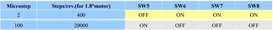

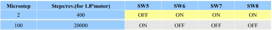

Re: Mouvement moteur pas à pas avec driver sur S7-1200
Bonjour, j'ai une idée pour ton problème: es-tu sûr de la position des switch ? ou plutôt, es-tu sur de ne pas avoir inversé le ON et le OFF? Car entre 400 et 20000 c'est pile le contraire / miroir . Ce problème m'étant déjà arrivé , je ne serais pas le seul .
