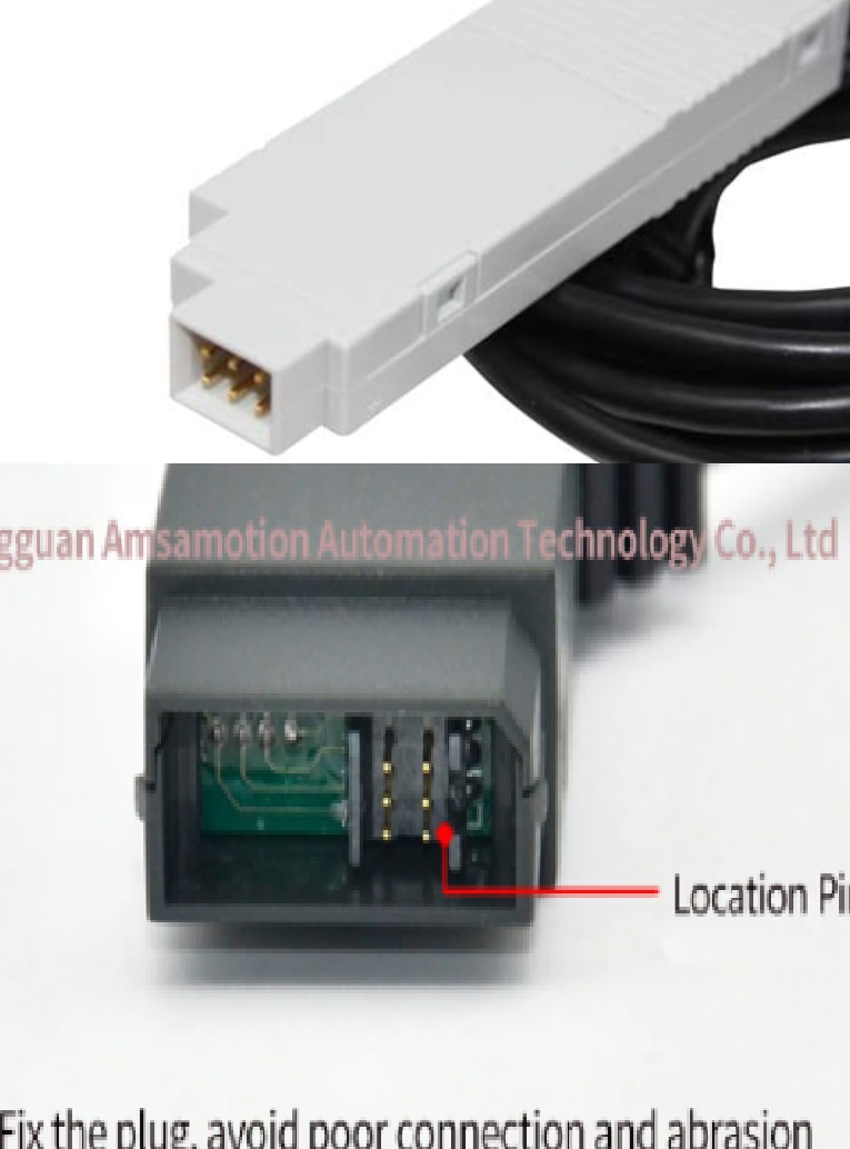

- 23 avr. 2021, 19:10
- Sujet : Crouzet M3 Cable PC
- Réponses : 13
- Vues : 3943
Re: Crouzet M3 Cable PC
Helas Itasoft, sur mon montage, le connecteuur du haut est celui que je cherche, celui du bas (qui ressemble à celui que tu montre) est pour le LOGO.
Mais pour ce qui est de Zelio, il y a en revanche des models proches...
---- Est-ce donc vrai que tout les cables SR2USB01 feraient l'affaire pour ...
- 23 avr. 2021, 16:04
- Réponses : 13
- Vues : 3943
Electriquement je veux bien l'admettre mais mecaniquement ....
- 23 avr. 2021, 15:05
- Réponses : 13
- Vues : 3943
... Merci mais celui de ton lien serait compatible avec le m3 ?
Les connecteurs ont l'air tres differents ! https://www.amazon.co.uk/CROUZET-889701 ... B0180VTFSI

- 23 avr. 2021, 11:33
- Réponses : 13
- Vues : 3943
Crouzet M3 Cable PC
Je suis tout étonné de voir les cables PC de chargement logiciel sur les M3 se vendre... de 120 à 300€ c'est un peu du délire ! les appareils eux meme sont moins cher ques les cables ! Bref, j'en cherche un pour une somme raisonable, idealement en USB... s'il existe quelqu'un qui s'en ...
