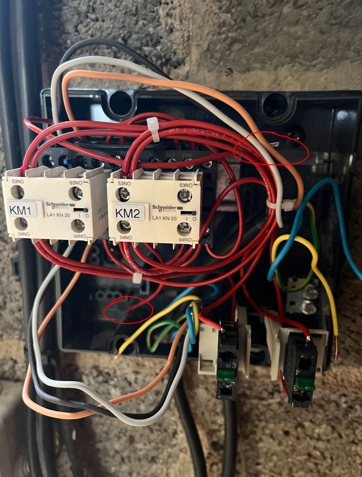

- 09 déc. 2022, 07:57
- Sujet : Raccord moteur et démarreur 2 sens
- Réponses : 11
- Vues : 3695
Re: Raccord moteur et démarreur 2 sens
Il ne manque pas une tension de télécommande, à renvoyer depuis une alimentation extérieure (Repères A et B sur le schéma) ?
On voit bien deux câbles non raccordés sur la photo.
