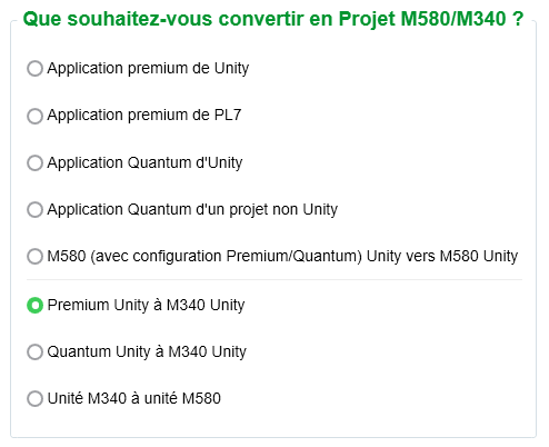

- 12 août 2022, 17:20
- Sujet : Migration automate PREMIUM Unity vers M340 ou M580
- Réponses : 7
- Vues : 4463
Re: Migration automate PREMIUM Unity vers M340 ou M580
Pour info, dans les dernières versions d'UMAC (Unity M580 Application Converter), on peut convertir un programme Unity Premium en Unity M340.
