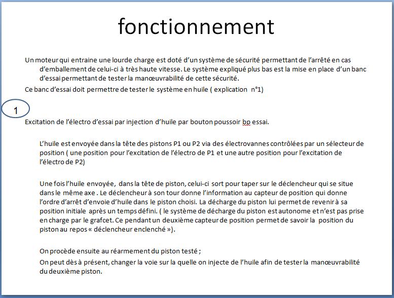

Merci pour tes précisions Philou.
En effet j'ai questionné les spécialistes sur le fonctionnement de cette machine et je me suis rendu compte qu'il me manquais des précisions que j'ai comblé du coup.
et tu as raison sur tes remarques.
En tout cas j'ai fais quelques modifs depuis mon dernier post ...

Re: GRAFCET
effectivement Cyril, je l'ai modifié ce matin et ça rejoint tes remarques
j'ai en plus de cela rajouté quelque modifs.
l'étape X2 je vois pas l’intérêt et la fin du cycle est bizarre quand même ?
J'ai supprimé la tempo en X4 et X6 et en transition X4/X6--->X7, j'ai mis capteur de position ...

Re: GRAFCET
Bonsoir
tout d'abord merci d'avoir consacrer du temps à mon problème
En suivant vos conseils , j'en suis arrivé à la un nouveau grafcet, intuitivement, j'ai choisi de modifier selon les remarques de cyril93 mais je dois avouer que les proposition de philou77 me semble plus simple à réaliser. je ...

GRAFCET
Bonjour à tous
en lisant tous ces posts, je ne vois à aucun moment parler de grafcet, je pense que vous êtes loin devant moi en terme d'automatisme.
pour mon projet de professionnalisation j'ai repris une installation à moi moité fait par d'autres alternants que moi pour essayer de finaliser ...
