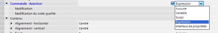

10 sept. 2024, 12:25
Forum : Siemens
Sujet : HMI MTP Commande-Autoriser
Réponses : 3
Vues : 1468
J'ai fouillé quelques docs, mis je ne trouve pas comment verrouiller l'axé à un champ lorsque l'utilisateur connecté n'est pas suffisamment élevé...
idéalement je me servirais de cela dans un Faceplate mais je sans que je complexifie la chose :lol:
Merci d'avance pour vos solution :D
