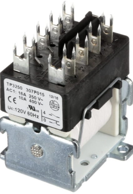

Je me re-penche sur ma platine alors j’ai dessouder le condensateur mpk et là la trancheuse s’éteint,le ON fonction le off aussi . J’ai acheté un nouveau condensateur je l’ai monté et là trancheure de s’éteint plus pourquoi ?

J’ai dessoudé le Switch « on » et remplacer ce n’est pas la panne . J’ai dessoudé le condensateur pour le tester puis je utiliser la position ohm et quelle valeur devrais avoir

Damdam307 merci alors la dernière photo c’est le panneau de contre les 3 Switchs ensemble son le off , il n’y que quand ces trois là qui sont sont enfoncés avec mon doigt que la machine s’arrête si je retire mon doigt là machine redémarre. Le Switch
Seul ces le On .

Re: Aidez moi à comprendre ces relays
Merci Béryl , désolé pour la la ponctuation
alors le problème c’est qu’elle reste allumé en permanence .
Si je reste appuyer sur les trois Switch ensemble le courant ce coupe si je les lâches elle continue de tourner.
Et voici tout la carte recto verso
Alors quand je la branche le contacteur se colle et le courant passe pour l’éteindre il y a 3 micro switch qu’il faut enclencher simultanément via la touche je les ai tester et ils fonctionnent si j’appuie sur les 3 et reste dessus à ce moment elle s’arrête j’ai un également ce composant dessus
Quand je branche la trancheuse le contacteur ce colle seul et la lame tourne instantanément les micro Switch sont ok les résistance aussi il n’y a rien d’autre sur la carte mère
Et celui ci correspond mieux
