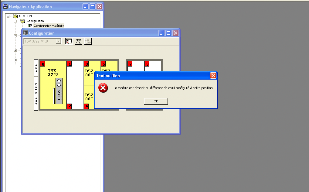

A la remise sous tension le programme était toujours là (pas d'alerte de programme différent de celui du PC avec PL7).
En ouvrant n'importe quel module d'E/S j'ai ce message :
Effectivement ça ne sent pas bon 😑

Je n'ai pas de rack d'extension, mais voici l'écran de config matérielle que j'ai :
