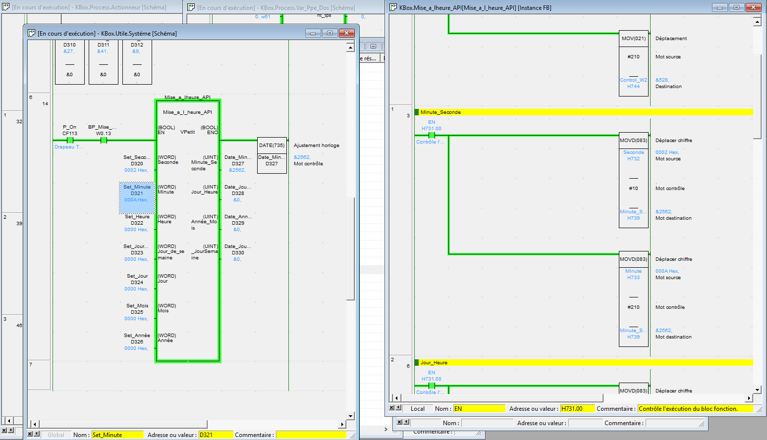

Salut Philou77
Merci beaucoup pour ta réponse,
Effectivement, il faut tout mettre en BCD pour que ce soit plus symple
Panel: 16 bit BCD
entrée bloc: UInt_BCD
Sortie Bloc: Uint_BCD
je n'ai pas encore mis la fonction date dans le bloc, je ferai un essai quand j'aurai plus de temps.
bonne semaine à ...

Re: Mise à l'heure API depuis panel.
Dernière petite question,
dans la doc de la fonction "DATE" il y a un paragraphe:"Applicable Program Area" avec un petit Ok Sous chaques Area, y complis:
- Fonction block definitions
- Block program area
du coup je me dis que ce que j'avais essayé de faire au début, (Mettre le date dans mon bloc ...
Culpa Mia....
ça marche mieux comme ça.
salut José,
Oui j'avais remarqué. je ne savais pas que Omron travaillait plutôt en BCD.
Dans la doc, le MOVD a besoin d'un mot source S "WORD" et de mot de control et de destination "UINT".
Après ça n'est pas proposé lors de la création de variables dans des blocs, mais si je le fait dans ...
Merci Philou77 pour ta réponse
Je suis désolé, petit problème d'identifiant. j'arrive donc avec un nouveau compte.
Bon je me suis fais un bloc en suivant tes explications.
Je fais les MOVD à l'intérieur, puis sort les résultats pour pouvoir faire un DATE (test fait également hors bloc ...
