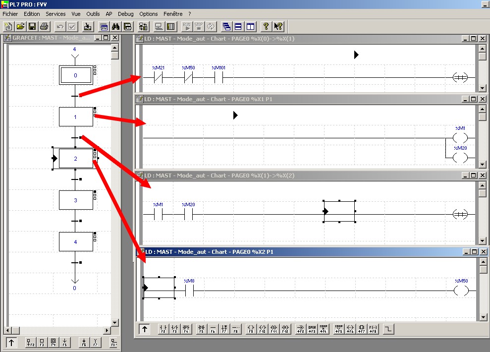

Programmation Ladder Pl7 Pro
Je suis bloqué sur la programmation ladder de mon projet,
Je vous explique : j'ai une pompe avec une sortie (%qw3.0), deux vannes motorisés (%qw3.1 et %qw3.2) et quatres électrovannes TOR (%Q5.0,%Q5.1,%Q5.2 et %Q5.3)
Pour le fonctionnement de ma pompe, l'eau doit passer par
soit : VM2 ...
soit : VM2 ...

Re: Problème Programmation Ladder Pl7 Pro
Et voici le grafcet de la marche automatique, que je n'arrive pas à faire fonctionner, je bloque à l'étape 2-3, la pompe ne se met pas en route ...
Désolé pour la qualité
Re !!
J'ai effectué quelques essais dans la journée sans succès, du coup j'ai pris en screen shot tout le programme, peut être pouvez vous m'éclairez sur un point que je n'ai pas fais attention (la marche manuel fonctionne) :
Le programme (VM= Vanne mécanique, EV= Electro-vanne)
Les vannes ...
Les vannes ...
Oui, tout est au bon endroit pourtant, j'effectue des test actuellement
Non, c'est pas a cause de ca en faite, il y a un probleme
OK
cest pour ca j'avais une tempo à l'étape 2 et il ne se passait rien pendant 20 secondes et ensuite ma pompe fonctionnait
D'accord cool merci, je vais essayer ça, ce matin.
Non, ce n'est pas la fin du programme je vais faire comme vous m'avez dis une transition : état de sortie de la pompe
et ensuite une ouverture vanne de vidange pour finir le programme.
