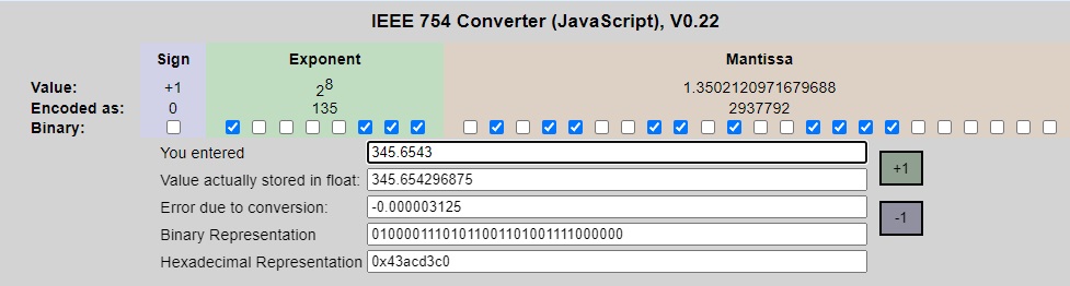

- 10 nov. 2023, 15:38
- Forum : Siemens
- Sujet : [TIA V17] Mot double en 2 mot simple
- Réponses : 35
- Vues : 12984
Re: [TIA V17] Mot double en 2 mot simple
si tu le dis ... moi je m'incline devant ton expertise
commence par afficher la valeur hexa de tes INT, et la valeur hexa de ton REAL (il y a des sites web qui te font ça online - google IEE754 online converter) et reconstitue le puzzle.
amuse toi bien.
amuse toi bien.
