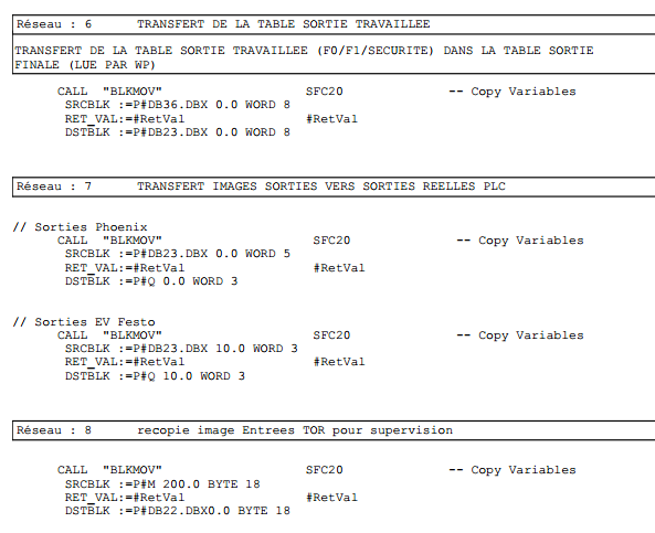

Merci,
Donc ne sera pas écrasée lors d'exécution du programme qui va balayer toute cette plage.

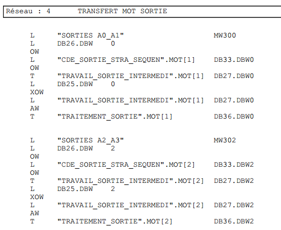

Dans le programme et dans la table de mnemonique il indique p.ex que la sortie Q4.3 est libre.

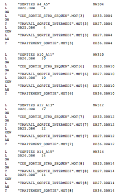

Suite de code 3
Suite de code 3
Et merci.😊

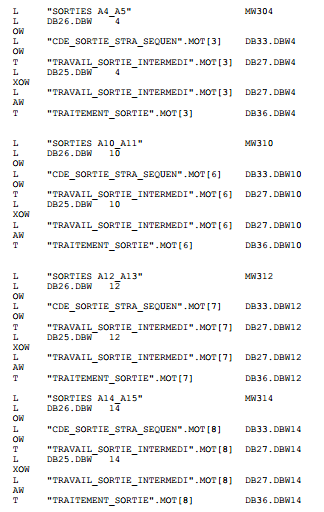

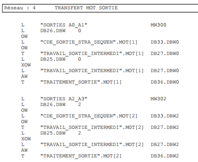

Ci joint le début du code écrit dans la fonction FB des sorties TOR.
MERCI POUR VOTRE AIDE.

A l'interieur de cette plage il y a quelques sortie libes. Y a t il un risque d'écrasement lorsque j'essaye d'utiliser ces sorties.

Sachant aussi qu'il y a un autre bloc Move qui transfert une plage d'@ memoire p.ex de 5 OCTETs dans les 3 premiers OCTETs de sorties (2 OCTETs libres !!!)

Pointeur
Je veux écrire sur une variable de sorrie libre de type BOOL.
Cette variable est intercalée dans un pointeur à travers une fonction spécifique qui transfert les Memrnto ( allant p.ex d'une adresse 300.0 jusqu'à l'adresse 309.7) dans les sorties ( p.ex de 0.0 vers l'@ 9.0).
Comment peut on ...
