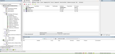

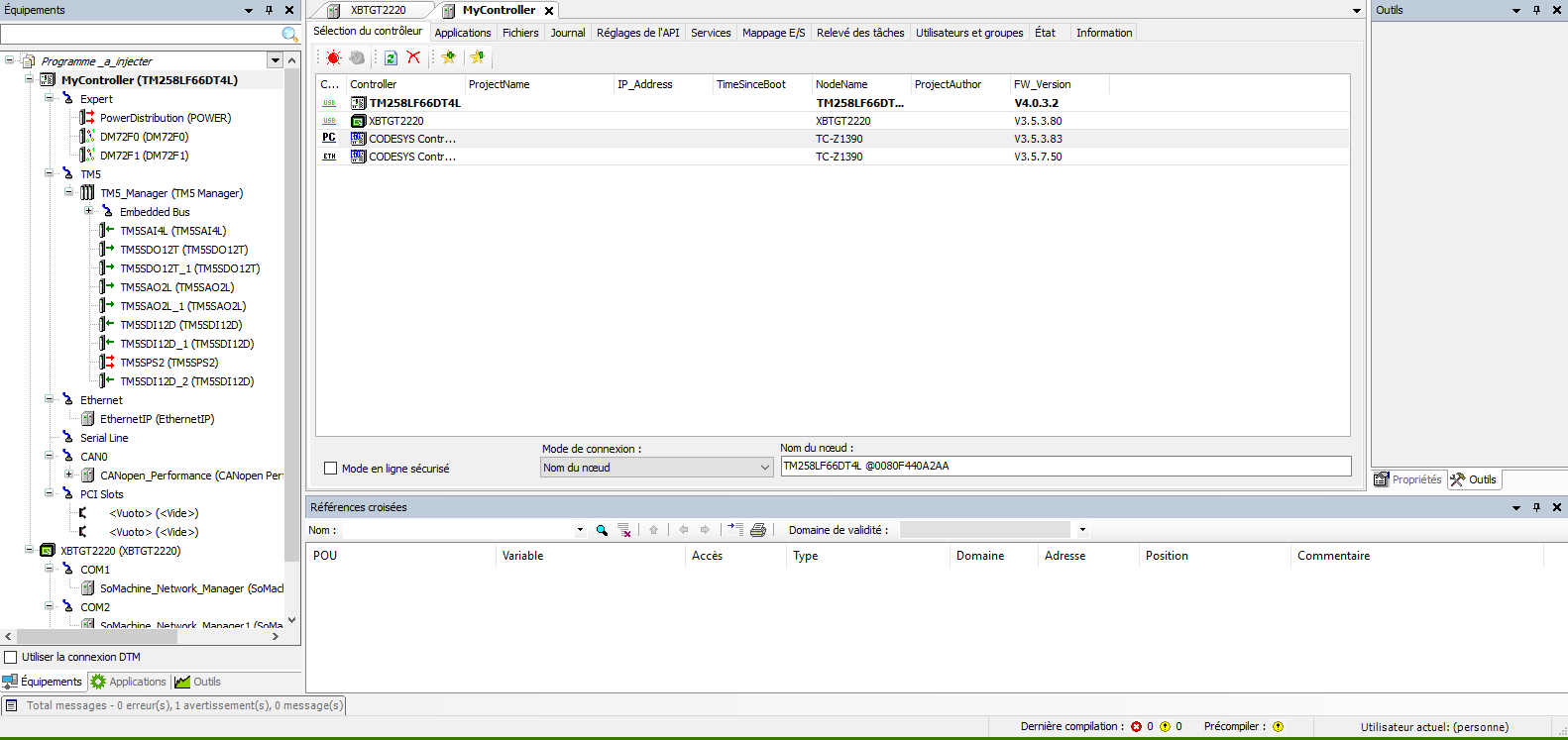

Problème d'adresses de modules TM5 suite à une mise à jour programme.
Je dois changer d'automate sur une machine car sur celui en place il est impossible de mettre à jour le firmware. J'ai donc récupéré un autre de même référence (TM258LF66DT4L).
Pour remettre le programme sur le nouvel automate, j'ai dû le mettre à jour de la version SoMachine 3.1 à ...

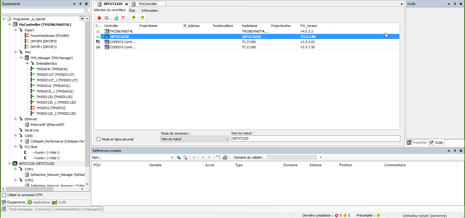

- Sujet : Problème d'adresse et nom de noeud
- Réponses : 1
- Vues : 1538
Re: Problème d'adresse et nom de noeud
Et la suite :
Du point de vue Logic Builder, l'adresse de l'écran est simplement son nom, si j'essaie de rajouter un suffixe @XXXXXX, ça ne marche pas il n'accepte pas.
Pour la mise en place de mon projet, j'avais besoin de changer le programme automate et celui de l'écran de la machine sur laquelle je bosse.
L'automate en place étant défaillant (impossible de mettre à jour le firmware, mais sinon il marche), j'ai été obligé de le remplacer par un ...
