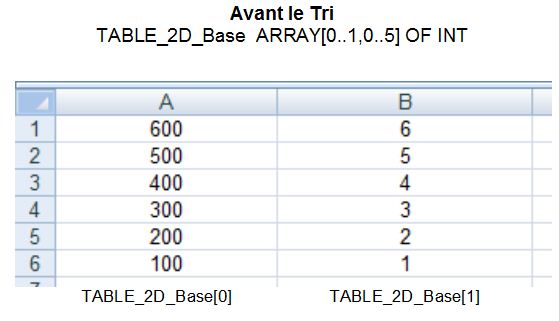

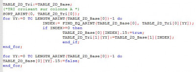

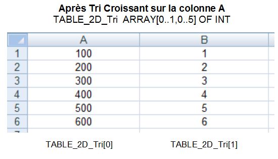

Tri Général Boulanger sur la colonne A d‘un Tableau à 2 Dimensions façon Excel
(Sur Excel ça revient à sélectionner les colonnes A et B et faire le tri sur la colonne A)
----------clic pour zoom--------
A quoi ça peut servir, exemple :
Colonne A = compteurs horaire des 6 pompes
Colonne B = n° de la pompe
Action du tri : Classer les pompes dans l’ordre de celles qui ont le moins tournées
