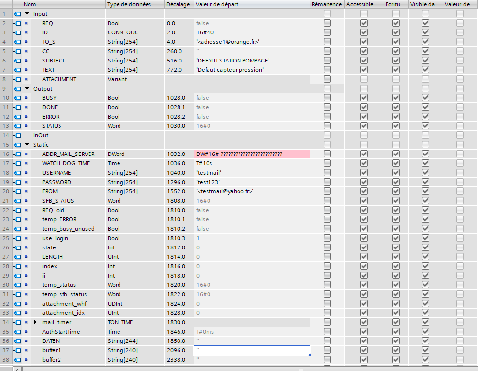

J'ai aussi besoin d'envoyer des alarmes par mail depuis une CPU S7-1200 j'utilise TIA V15, j'ai je n'arrive pas a faire quoi que se soit...
Avez vous des photos des paramètres à mettre pour que cela fonctionne ?
Voici à quoi ressemble la liste des paramètres:
https://zupimages.net/viewer.php?id=20/15/0jmd.png

En regardant les paramètres, le fait que vous n'avez pas déclaré d'adresse IP est peut être un début.

j'ai volontairement mis les points d'interrogations car je ne trouve absolument pas comment trouver cette adresse ip..
Faut il que je créé un serveur mail SMPT ?

En regardant sur le site Siemens, on a ceci:
The "TMAIL_C" instruction uses the SMTP (Simple Mail Transfer Protocol) to send an e-mail via the Ethernet interface of the S7-1200 > V4.0 or a communications processor (CP).
Donc j'imagine que tu dois lui fournir l'adresse SMTP de ton fournisseur de messagerie.
Dans ta capture c'est yahoo, il me semble que le serveur SMTP est : smtp.mail.yahoo.com
D'ailleurs pour envoyer un e-mail, il faut que le compte mail existe, est ce que testmail@yahoo.fr existe?

Le gros souci c'est qu'il me demande une adresse IP en Hexa donc comment trouver l'adresse ip d'un serveur mail ?
J'ai essayé en envoyant des mails d'une adresse mail à une autre et l'adresse ip de l'expéditeur change d'une mail à l'autre
