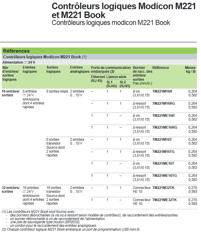

Bonjour à tous.
Svp, par défaut est qu'il y a un port de communication Modbus Série sur le M221 ? L'idée est de l'utiliser pour une comm avec un IHM.
Merci pour vos retours.

Oui, systématiquement.

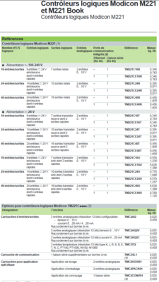

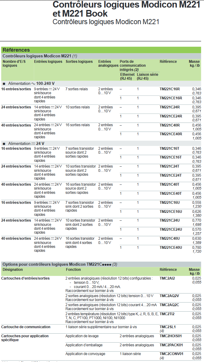

Voir le catalogue général "Digicat" Schneider
http://www.digicat.schneider-electric.fr/
Pour le M221 :
http://download.schneider-electric.com/ ... D2140106FR
Re: Communication contrôleur M221
prendre de préférence celui avec 2 ports pour ne pas à avoir à débrancher le IHM pour brancher le PC (console)
Skip,
C’était pour le cas ou le PC (console) sur port Ethernet et un IHM en ModBus RTU
Mais je viens de voir que ce cas de figure, avec port Ethernet et sans port série n’existe pas dans la page du catalogue.
