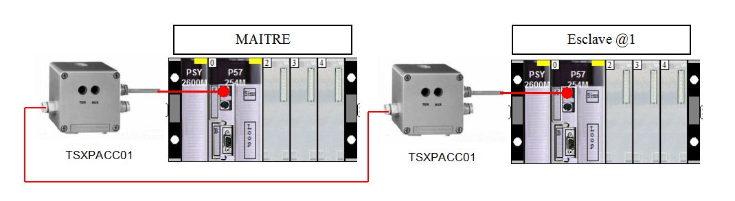

Etant tout nouveau, tout jeune dans ce monde (de fou) qui est l'automatisme industriels, j'aurai besoin de l'aide de personne plus compétent pour une question qui doit être au final toute bêtes pour certain.
Dans la cadre d'un projet donner pour un stage (BTS CRSA), j'aurai besoins de savoir comment faire passer des informations d'un automate vers un autre en utilisant un câble RJ45. Dans les deux sens si possible : API1 vers API2 mais aussi API2 vers API1
Ces informations sont:
-plusieurs bit ( %M ... )
-plusieurs mot ( %MW ... )
Les deux automates qui communiqueront entre eux sont tous deux des TSX P57.
Merci beaucoup a ceux qui prendront le temps de répondre a ma demande :D

L'un est un TSX 573623A et l'autre un TSX 57253.

sans ajout de module de communication, ya que Unitelway Maître / Esclave

D'accord, comment paramétrer une liaison Unitelway maitre/esclave sur PL7 PRO ?
J'ai entendu l'existence de la fonction READ_VAR pour lire des variables extérieur mais est elle disponible avec une liaison en RJ45 ?
Si oui comment devrais je faire comprendre aux automates qu'ils ont a communiquer entre eux ?
Création d'adresse Xway ?
Tant de question sans réponse :)
Messages : 7843
Re: Liaison de 2 automates TSX P57

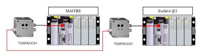

Com Unitelway Maitre / Esclave
cliquer dessus pour agrandir

Avec ce raccordement de fait, il me suffira de rentrer les adresses Xway et utiliser la fonctions READ_VAR pour que les automates puissent communiquer ( dans le sens API1 vers API2 ) ?

Attention,
Le schéma que t'as fait Itasoft c'est pour de l'Unitelway pas de l'ethernet.
Si tu as de l'ethernet sur les deux automates c'est plus simple.
