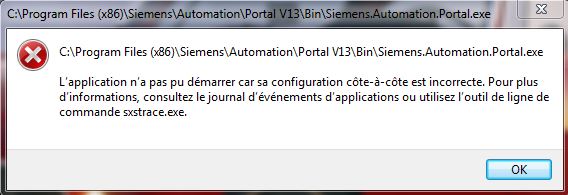

Salut à tous , j'ai un petit probleme avec TIA Portal
apres installation du SP1 impossible de lancer le soft
j'ai ce message d'erreur :
une idée ?
une idée ?

Vu le message je pensais à un problème de traduction (côte à côte késako?
) mais d'après google il semblerait que ça soit du à Microsoft Visual C++ qui n'a pas du se mettre à jour durant l'installation.
Tu peux tenter une réparation ou réinstallation ou alors d'aller chercher Microsoft Visual C++ Redistribuable sur le site de microsoft pour le réinstaller a part

Sur le site Siemens il y a beaucoup de personnes avec le probleme et il faut desinstaller TIA complement ....
Bien merdique chez Siemens car il faut 1 heure pour faire l'installation !!!

As tu bien mis a jour (sp1) tous les composants de TIA (Plcsim,Safety,Stardrive,Step7 et Wincc)?

Lorsque j'ai installé le SP1 l'installation est resté bloquée et il est la le probleme ....
Maintenant c'est la grosse merde car meme sans le sp1 ça reste bloqué à l'avant derniere etape

Procédure pour désinstaller :
https://support.industry.siemens.com/cs ... 0&lc=fr-FRLa procédure décrite ci-après pour désinstaller STEP 7 (TIA Portal) comporte également la méthode pour supprimer tous les fichiers restants sur votre machine.

TOP le lien ! Merci
je vais tester ça rapidement enfin en 2 heures ...
Un des problèmes c'est une ancienne version de WinCC Flexible 2008 installé sur le PC (à tester)

pour ma part j'étais confronté également à ce problème, mais je n'avais pas encore installé le SAFETY V14 SP1.
Tout est rentré dans l'ordre après.
