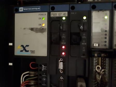

j'ai un TSX 67 qui a chaque coupure de courant il faut rentré manuellement tous les paramètres ( 1H30 de perdu )

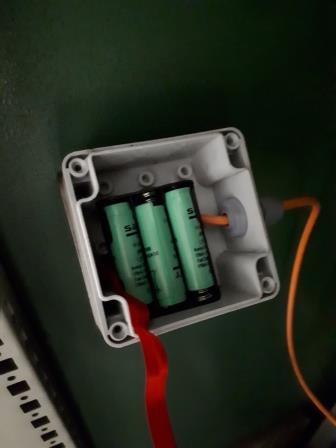

Un collègue avait installé un boitier avec 3 batteries rechargeables de 1,2 V ce qui nous fait 3,6V.
Les premiers essais qu'il avait fait était concluant; mais 6 mois après; pertes des données même avec des batteries neuves.
Ce qui me parait bizarre c'est que la tension qui sort de l'automate est de 5V.
Quelqu’un a t'il bricoler ce genre de montage ?

Qu'est ce que tu appelle un boitier ? soit le programme est en RAM dans une cartouche a volet rouge et la pile est dedans, soit il n'y a pas de cartouche et dans ce cas la pile est soudée directement sur le processeur. La tension qui sort de la prise console n'a rien a voir avec ça, c'est une tension d'alimentation pour le câble avec le "sucre".

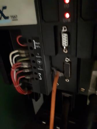

il y a un câble souder sur le processeur a l'emplacement de la batterie d'origine.
et le boitier est externe et ressemble a http://www.piles44.com/fiche.php?idprod ... GwodGuMFYw

C'est du bricolage infâme lol , il faut souder sur la CPU une batterie compatible
http://www.all-batteries.fr/batterie-au ... -67-3.html
Ceci dit il se peut que la l'alim qui charge la batterie soit HS dans ce cas, 3 solutions possibles:

Attention ce n'est pas une batterie, c'est bel et bien une pile. Ce que j'ai un peu de mal à comprendre c'est que tu ne perd que les données et pas le programme. Y a t-il une cartouche eprom (volet noir) dans le processeur ?

OK donc le programme est bien en EPROM (cartouche avec volet noir) et donc cela explique que tu ne perde pas le programme sur coupure. Par contre la pile de l'UC qui contient les valeurs courantes des données ne fait pas son office. Peut être que c'est mal soudé dans le processeur ou bien celui-ci est défaillant. Personnellement, j'essayerai dans un premier temps d'ouvrir le processeur et de ressouder la TSXBAT002 (référence Schneider) comme c'est prévu et si vraiment ça ne fonctionne toujours pas il faudra envisager dans un deuxième temps un changement de processeur. Attention toutefois, tu a un processeur de régulation (référence PMX) et il ne peut pas être remplacé par un TSX sauf bien entendu si les fonctions de régulation ne sont pas utilisées.

Merci pour ces réponses.
Je vais attendre un arrêt de production pour vérifier les soudures.
