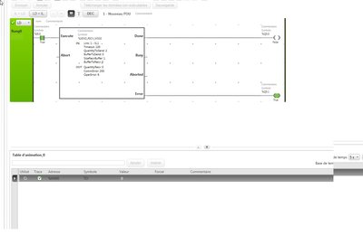

Je tombe toujours en erreur, j'ai envoyé TO
ProfnovA
Messages : 598
Re: TM221C24T PORT SÉRIES RS232
Message par ProfnovA »
1 - Utilises un front montant pour l'execution
2 - Il faut mettre la valeur 21583 dans %MW0 (ce qui correspond à la chaine 'TO') - toi tu as appelé %MW0 TO mais c'est son nom et pas sa valeur... Il faut mettre 21583 dans la case valeur

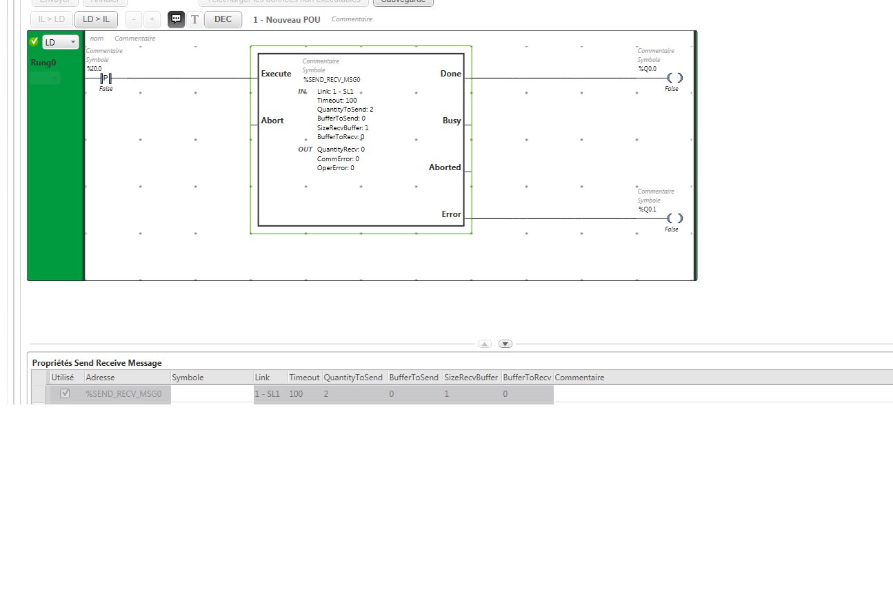

3 - Peux-tu faire une copie d'écran du paramétrage de %SEND_RECV_MSG0
berserker91
Messages : 16
Enregistré le : 14 juin 2017, 00:30
Message par berserker91 »
Voilà la capture, pour la valeur je ne suis pas capable de la rentré.... elle reviens tjrs à 21

j'ai réussis à changer la valeur, mais toujours rien et sur mon contrôlleur je tombe en erreur
berserker91
Messages : 16
Non, en fait tout semble parfait, sauf la communication en tant que tel ou la réception de la valeur sur le pc. Rien ne se produit ici
Messages : 7810
Si tu utilise un câble RJ45 entre l'automate et le PC , ça peut pas tomber sur le COM1 coté PC
