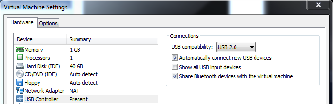

Allan a écrit : 26 juin 2017, 22:23 Bonsoir,
Regarde si les ports USB du PC sont en 3.0 si c'est le cas il faut les configurer en 2.0 et normalement ça fonctionne
Exact!
Une petite recherche sur Internet met en avant une chose, le "Windows XP mode" ne supporte pas l'USB 3.0.
La courbette a effectuer est de désinstaller les drivers USB sous XP, et quand tu les réinstalle, choisir un truc du genre "Virtualisation USB Stub" ou "Virtualisation USB Hub".

En me focalisant sur le problème évoqué USB2.0->USB3.0, j'ai vu que l'on pouvait sélectionner le type d'USB sur VMWare.
Du coup je l'ai téléchargé, installé un ISO XP et cette fois ci, tout fonctionne parfaitement!
