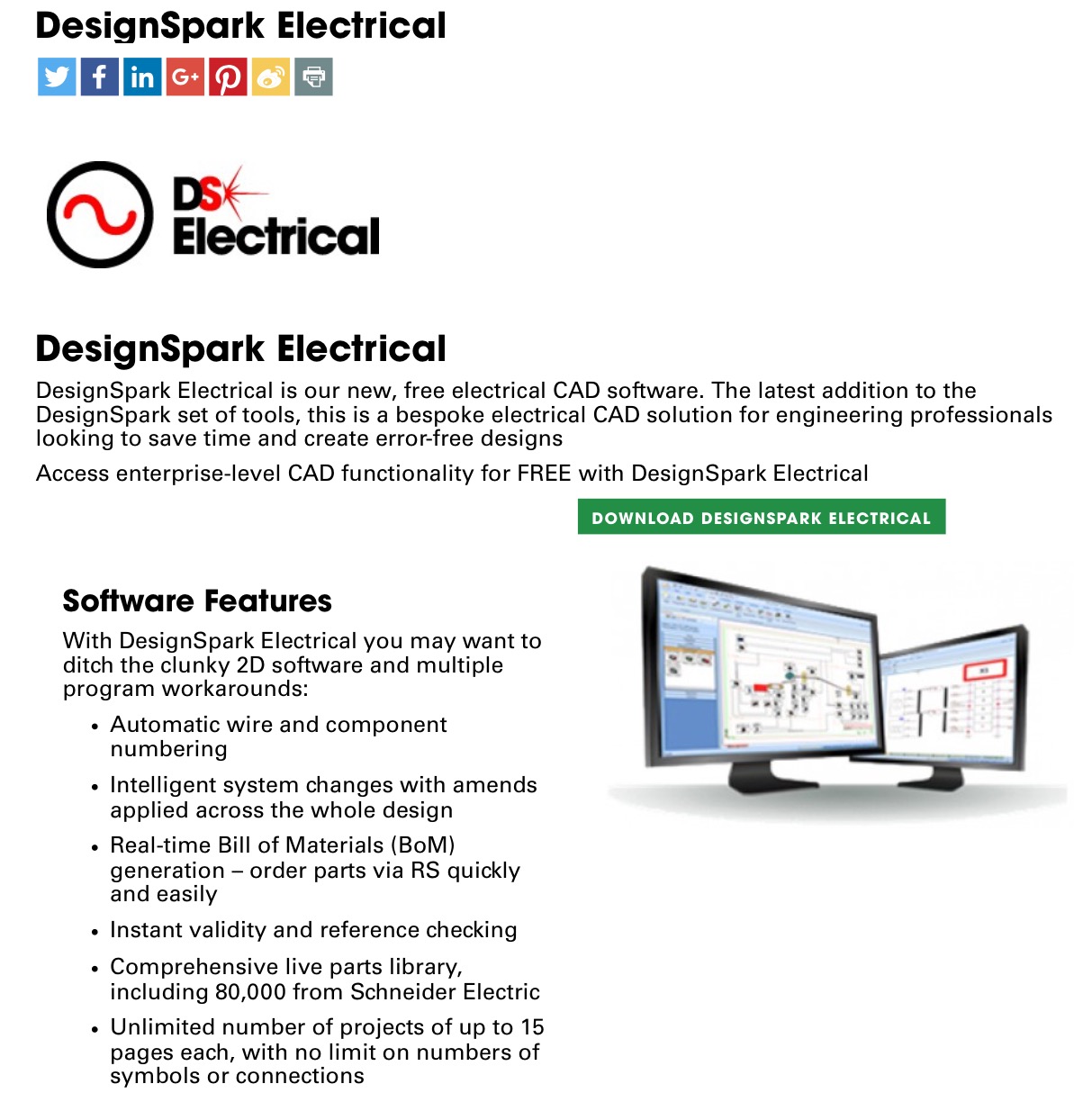

RS (Radiospare) propose un logiciel de schématique électrique gratuit.
Très convivial, numérotation automatique des composants et des fils, gestion des borniers et des câbles, génération des nomenclatures (catalogues téléchargeable directement depuis le site de RS), demande de prix direct sur le site de RS, synoptique de câblage, mise en armoire, traduction, gestion des localisations et des fonctions ...
Il permet également de modifier ou d'importer un fichier DWG/DXF.
Modification de la bibliothèque de symbole et des catalogues matériel.
Limitation à 10 folios.
Téléchargeable ici

Ce logiciel est issu de elecworks tout comme Solidworks electrical tout deux développés par la société Trace Software International
Le nombre de folio est très clairement indiqué sur le site de RS, en sachant qu'il s'agit de folio schématique donc hors folios borniers et nomenclature
http://www.rs-online.com/designspark/au ... electrical
Description produit sur le site RS
